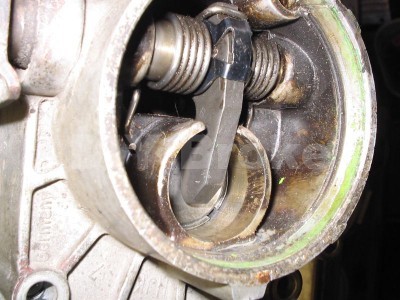

При мен се получи преди време такова потъване на педала.Причината не беше в жилото, а едно малко лостче,с отвор със шлици - беше се спукало и съединителя не работеше. Цената му беше 18лв, но смених цялия съединител комплект. Само за труд ми взеха 120лв.

vladovelin написа:При мен се получи преди време такова потъване на педала.Причината не беше в жилото, а едно малко лостче,с отвор със шлици - беше се спукало и съединителя не работеше. Цената му беше 18лв, но смених цялия съединител комплект. Само за труд ми взеха 120лв.
Ето това е палеца.Отзад при 5-та.като махнеш зелената капачка ще го видиш
