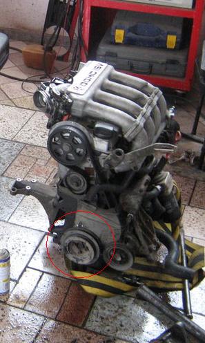

Става въпрос за тази шайба, в сличая не виждам дали е една или две, но при мен са две, мисля че и тук са две. Това е 16в, а моето 8в, но не можах да намеря друга снимка... Та тези две шайби заедно ли се въртят, или не. Както съм написал при мен, ако завъртя шайбата на алтернатора на ръка се върти само тя...

Тези които си оградил се въртят заедно-централния болт държи зъбната шайба на ангренажния ремък а за нея са захванати тия две шайби с 4 малки болтчета.
Опа май много те сътресирах с първото мнение не съм дочел :oops: На теб ти превърта вътрешната шайба(по голямата за пистовия ремък) състои се от две метални части слепени с гума-отлепила се е и затова превърта смени я с нова.Сваляш клиновидния и пистовия ремък и развиваш четирите болтчета.Но ти препоръчвам да не караш колата преди ремонта.

тоест до колкото разбрах "демпферна шайба" това е проблема? И трябва да се въртят двете шайби заедно ? На запалена кола е така, но явно "прескача" и от там се получава стърженето ?

Мнениеот van4ooo » Вто 20 сеп 2011 15:55
:да:

Значи обясниха ми, че като цяло това си е някаква проста шайба, в случая ми се била износила някаква "гума" и заради това двете шайби се въртяли отделно по някога. Та за да съм нямал проблеми и да не се занимавам повече с нея "шайбата"
да ги сваля двете и да ги заварим една за друга :roll:
на мен добре ми звучи mhihi
демек после цел живот заедно ще се въртят heavy metal zork

центровах и заварих "двете" шайби една за друга пък ще видим death
За сега не свири, ако не се строши нещо ще е добре :lol: Аз доколкото видях на едната шайба е ремъка на водната помпа и хидравликата, а на другата ремъка на алтернатора. Не виждам какъв проблем би имало, така на поглед почти не бият двете шайби в страни за разлика от преди...
