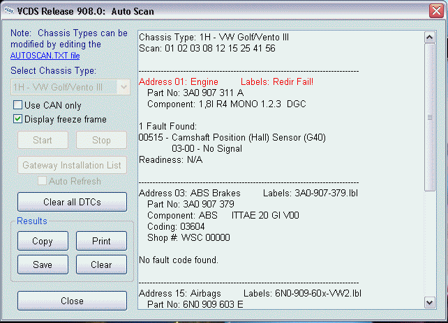

Колата е 1.8 ААМ. Пали, върви проблеми няма...... докато не стопли на 80-90 градуса. Тогава празния ход се променя, започва да показва вибрации от мотора. ФОРСИРА СЕ ДОБРЕ! Закачих да си почистя грешките и ми излиза грешка 00515- датчик с ефекта на хол или пътя към него scare
Веднага събирам 2+2 = ? Датчика не работи ефективно..... струва ли си да го сменям? Колата се кара така вече 3 години и 35 000км
Моля да не ми се пишат глупости от рода на кабели за свещи, свещи или тампони по двигателя .....

Мнениеот nkalizatura » Чет 08 сеп 2011 15:46
снимка

а тая грешка на запален или на угасен двигател я дава.Щото на загасен мотор винаги го дава като грешка ,а след запалване се само-изтрива.

Ако този датчик не работи,изобщо няма как да запалиш,това е "чукчето"-ама електронен вариант.И работи в "ключов" режим-демек "има/няма".Е,не пречи да му огледаш 3-проводната букса към делкото.Влошаване на работата след загряване може да е и от двойния температурен сензор,сравни показанията на стрелката и диагностичния дисплей(там-Vag,или каквото е).Приказката е само за "бензин",при газ...нещата са по-различни(ама не споменаваш за алтернативно гориво).Виж и данните от Ламбда-сонда,тя се "чете' само на топъл мотор,над някакви градуси-подгрява се от газовете.

emo-gar, благодаря ти за отговора! грешката я дава и на запален и да угасен мотор. Алтернативно гориво НЯМА,
Мисля да сложа ГАЗ, кога не зная....
ще огледам връзката при първа среща с автомобила, понеже в момента не ми е под ръка..... и ще пиша! Температурата съвпада с тази на ваг-кома.
След изчистване грешката изчезва, след запалване- отново е на лице :Mr Green Fun
Пак повтарям ще погледна буксата и ще пиша :)
Поздрави!

Имай в предвид,че сигнала от Хол-сензора първо постъпва в компа,а от него излиза друг сигнал към комутатора(обработен с необходимото "закъснение").Обърни внимание на оборотомера-ако го има дали работи нормално и не е лошо да погледнеш и буксата ма компа-под кората на чистачките.И трябва да си сигурен в правилно поставения начален механичен ъгъл на делкото.Това последното ще влияе на работата на мотора,но едва ли от него ще излезе грешката.
