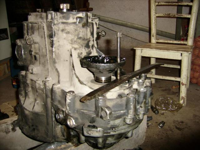

Свалял съм много кутии на други коли гоуф до сега не съм правил но винаги има и 1ви път имам канал и всякакъв инструмент.Свалих отгоре на кутията целия механизъм с все жила и тя се отвори вътре се вижда един механизъм с едни стъпаловидни избирачи натискам го с оста за смяна на скоростите и на първа въобще не влиза другите ск. влизат, все едно я няма 1ва мисля че там нещо е блокирало зотова искам да я сваля и разглобя.Значи кутия от 1.6 няма да стане зареди съединителя моя е с помпи а там не е .Полуоските са значи с болтове за кутията и ги развивам и издърпвам полуоските настрани?

Re: Сваляне на ск.кутия Голф3?
да питам за ваденето на аксела там където се хваща полуоската на средните снимки където е показано ,че се вади с болт с сила ли се вади с натиск?

На кое викаш аксел? И кое изкаш да извадиш?

онова на което се закачват болтовете на вътрешното каре то влиза в кутията как се вади с издърпване ли?

Като махне6 тапата (тая тапа неизлиза здрава)посредата отдоло има един болт развиваш го и със скоба за лагери излиза чашата,може и с почукване с чукче да я извадиш.

golf_III_2e написа:Като махне6 тапата (тая тапа неизлиза здрава)посредата отдоло има един болт развиваш го и със скоба за лагери излиза чашата,може и с почукване с чукче да я извадиш.
кутията е тип 02А и чашата се вати както е описано в линка който съм дал по горе
накратко:слагаш метален лост между чашата и кожуха на кутията, и с един болт навиваш в някоя от дупките на чашата и тя излиза,на самата чаша има ос с шлици дето влизат в диференциала на кутията
а при останалите голфове с кутии 020 от дифа на кутията стърчи ос с шлици на която се слага чашката- е там вече може да я извадиш с скоба ама в случая не може

Всичко е ок ама не мога да сваля лявата зъбчадка от снимката пробвах с скоба както е описал колегата да иэдърпам всичките зъбчадки заедно ама не излизат хванах за най долната има ли някаква особеност на ваденето им?Болтовете им ги свалих но не излизат зъбчадките

щом си свалил болтовете зъбните колелета се вадят само с скоба,много е плътна сглобката
от снимката на горното ми мнение се вижда кутията с вече извадена зъбчатка и стърчи само ос с шлици
напръскай с WD-40 да се накисне известно време
на мен по трудно ми беше да извадя малката зъбчатка че е много тясно около нея и се наложи набързо от нищо да си сглобя скоба
