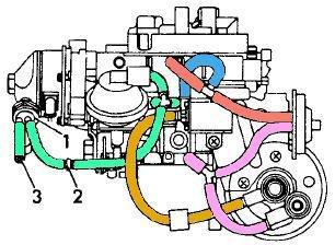

Здравейте,колеги.
Имам проблем с карбуратора на моя голф,автоматичния смукач.Търся схема на карбуратора на която има маркучите от вакуумите ,защото като го взех всички маркучета бяха прекъснати или изобщо ги нямаше.Освен това ми на педала за газта имам луфт около 10 мм и видях,че жилото е съвсем малко хлабаво. Дали ще се оправи луфта ако натегна жилото?
Благодаря предварително на отзовалите се! :beer

някой вакумчета липсват тук,но не е проблем и така да ги наредиш
