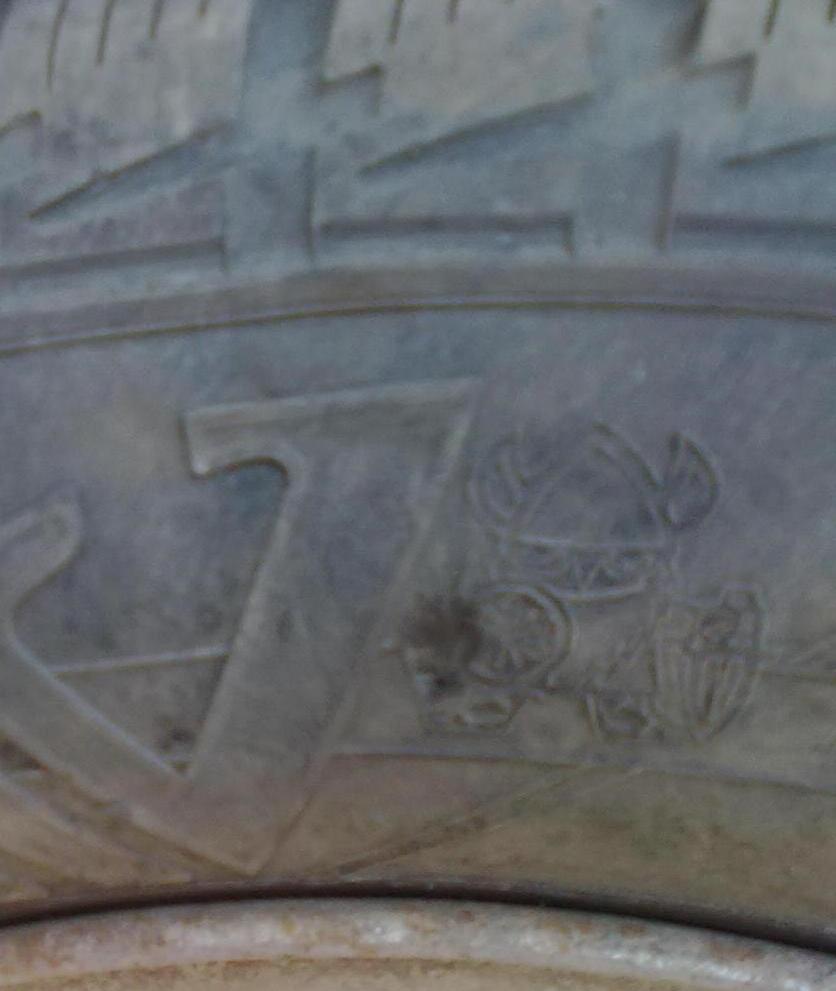

Как ще коментирате това?
Незнам доколко се вижда добре на снимката, но е някакво нараняване с дълбочина 2-3 мм някъде....
Какви са вариантите да се оправи някак това....мога ли нещо сам да направя?

Ако няма балон карай нищо и няма , моята е сцепена телта се вижда 3та година я търкалям :)

Балон няма, но ми се вижда опасно дълбоко..... да не вземе да види зор и да се пукне баш на някоя магистрала примерно
Не трябва ли да го запълня поне с лепило за обувки примерно (шегичка де) ;)

Сложи е за задна гума,че аз имах същата "цепка" и при едно изкачване на бордюр,точно там се спука :)

:arrow: Смени я.
:arrow: Сложи вътрешна гума.

Ако е възможно я сложи за задна, но и отпред да е карай си спокойно - нищо и няма.

Отзад я сложих, но въпроса ми е дали мога нещо сам да направя по нея
или нужно ли е да я занеса на гумаджия.... какво ще и правят?

Гумаджията ще и залепи едно парче от вътрешната страна. Но според мен това е съвсем малко и не си струва да се сваля от джантата само за това. Ако сменяш зимни -летни само с едни джанти изчакай следващата смяна и кажи на гумаджията да я оправи.

Колега, това гумаджия не може да ти го оправи....поне на мен така ми каза един гумаджия

Не е фатално ,но и никакъв ремонт неможе да го оправи.Слагаш я задна и никакъв проблем.

Пошегувах се одеве, но може и сега сериозно......какво ще стане ако го запълня с 1-2 капчици някакво липило за гума или каучук, просто така, да не зее отворена дупка?

Освен да изхабиш лепилото друго няма да постигнеш.Все едно да вържеш магарешки член....абе бир таман х.й си е с паяджина.Поздрави :drunk

По никакъв начин няма да подобриш здравината на гумата, като запълниш дефекта с лепило. Това лепило ще се отчопли като сопол. mhihi Само вулканизация оправя такива дефекти, но едва ли си заслужава, ако гумата е стара.

Карай си я спокойно, нищо и няма :wink:

kiik написа:Балон няма, но ми се вижда опасно дълбоко..... да не вземе да види зор и да се пукне баш на някоя магистрала примерно
Здравината на гумата на натоварване и налягане се определя от армировката и...при скъсването и става балон и гумата вече е опасна!Каучукът служи като спойка и за сцепление.Оттам нататък ти си прави заключенията!Мисля,че нямаш основание за притеснения!
