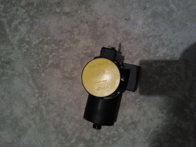

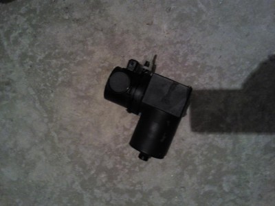

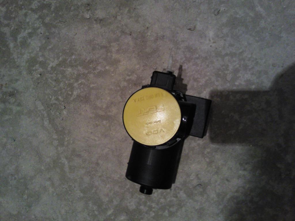

Колеги проблема е следния, последно време сеата отказва да заключва с централното.Натискам дистанционното на алармата но вратите не се отварят, махнах кората отзад разгледах за хлабава връзка или маркучето да не се е отскубнало, ама всичко си е на мястото.Значи при подаване на сигнал от алармата, чак след четвъртото отключване/заключване решава да сработи машинката и сработва само когато трябва да заключи вратите, демек когато надува въздух, когато трябва да заключи да смукне въздух не реагира.Пробвах с уста да надувам, отключват се вратите, когато пък дърпам (пак с уста) се заключват значи по системата няма пробив. Дали проблема е в вакум-машината или другаде.Ходих при алармаджията, който слага алармата каза, че е от него. И още едно питане ако търся друга машинка от каква друга кола става, Голф/Пасат.Моля за помощ и съвет.Maшинката е същата, като на снимката.Благодаря.
