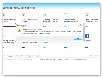

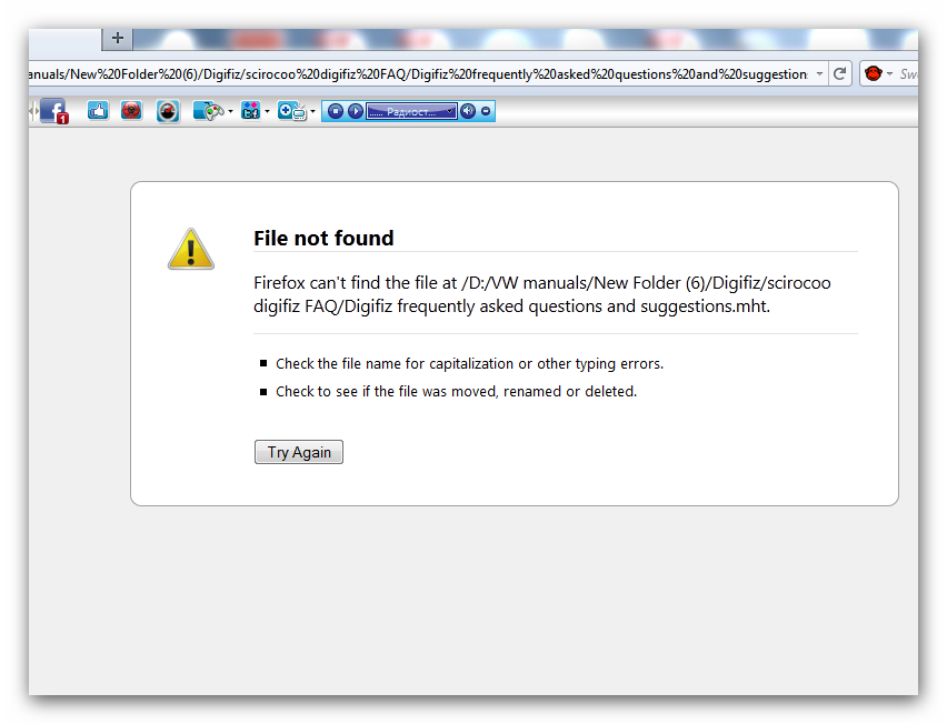

Проблема ти е при свързването колега!
Виж това : file://localhost/D:/VW%20manuals/New%20Folder%20(6)/Digifiz/scirocoo%20digifiz%20FAQ/Digifiz%20frequently%20asked%20questions%20and%20suggestions.mht

Мнениеот geno_kr » Нед 23 окт 2011 18:51
колега има някаква грешка в линка
enigma79
Предупреждение за вечен БАН
Мнения: 3268
Местоположение: Хасково
Re: дигитален киломитраж на КР
Мнениеот enigma79 » Нед 23 окт 2011 19:44
geno_kr написа:колега има някаква грешка в линка
И аз това му писах на ЛС,просто колегата е дал път от собственият си хард,а ния нямаме достъп до него и затова
Dare_16V_9A написа:Копирай го целия и го paste на браузъра и ще ти го отвори!
Експлорера отваря на колегата пътя в неговия хард,а при нас е това

enigma79 написа:
Колеги имам го като Файл и като го отвора ме прехвърля на този сайт кажете как да ви пратя файла! :link
