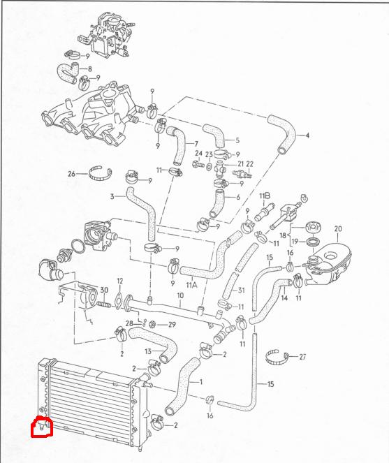

Колеги малко да изтупам тая тема от прахта mhihi , че да не пускам нова. Имам теч от радиатора и по-точно от обозначеното в червено кръгче. От какво може да е? За съжаление я карам със син антифриз :beat_butt2 , което не е никак добре.
П.П. Колата е тази от аватара - Голф 3, 1.8/75
Тая снимка не е точно за моя радиатор, но имам същия отвор на същото място.

Моята и тя си губи охладителната течност, но и аз не мога да разбера от къде! Радиаторчето на парното е чистак ново, от другаде не тече . Давайте съвети :bowdown

Щом си сигурен,че не тече значи или гарнитура на главата или някой нощем пие антифриз :shock

low_creep написа:Моята и тя си губи охладителната течност, но и аз не мога да разбера от къде! Радиаторчето на парното е чистак ново, от другаде не тече . Давайте съвети :bowdown
При мен беше същото. След като огледах добре радиатора забелязах, че под него е леко влажно и се наложи да го сменя. Така че пипни под радиатора, може течът да е много лек и да не се забелязва.
