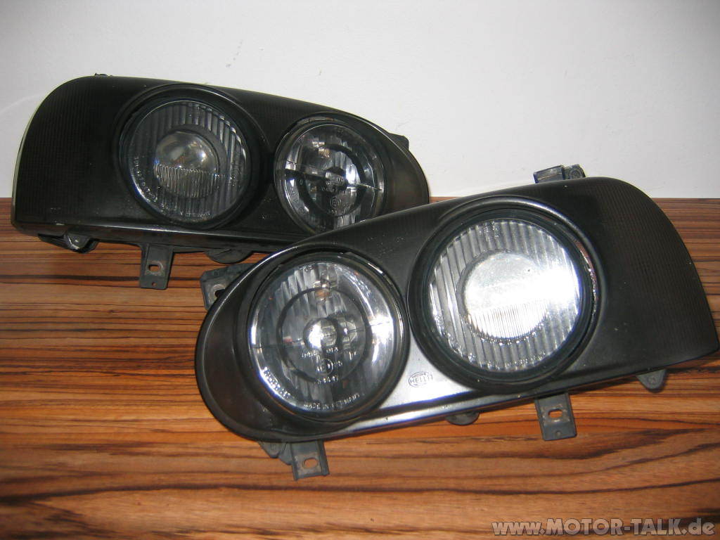

Здравейте
имам фарове блек хелла липстад ето такива
И преди малко ме удариха от дясно и на десния фар му се счупи капачето и се размести блендата за дългите дали някой знае дали се продават капаци или по какъв начин мога да си го оправя или да си търся други фарчета

Пиши на този колега gtipld-има такива капаци-цена нз каква ще ти даде :arrow:
