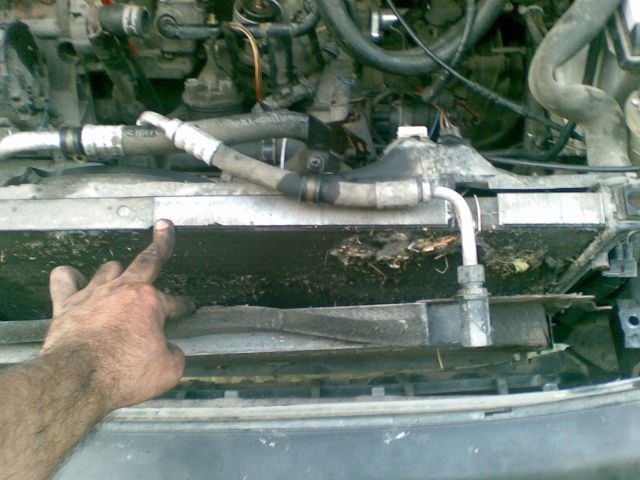

Основната причина за лошо охлаждане на кондензатора е мизерията,която се събира между двата радиатора и праха,който се полепя по ламелите на кондензатора.За това се препоръчва на 2-3 години да се сваля кондензатора и да се мие между двата радиатора,всяка пролет да се мие кондензатора от сол и пясък и други последици от зимата (за да не гние),след това в началото на летния сезон,да се измие и от прах по ламелите.
Перката отпред е нож с две остриета - охлажда по-добре и то директно кондензатора,но за да е ефективно,трябва да махнеш вътрешната (иначе едната товари другата,ако са с различен въздушен поток).Също така предната перка е огромна причина за изгниване на радиатора (задържа под себе си мизерия,която си остава там и радиатора изгнива за 3-4-5 години).Пример е Астра G,при нея 99% от дупките на радиатора са в следствие от задържана мизерия от перката отпред.Перката се сваля лесно,за да се почисти под нея,но никой не го прави ...
Това е от моят Пасат,при Голф нещата са същите като разположение.Не се вижда добре по-дребната мизерия,но става ясно за какво говоря :
