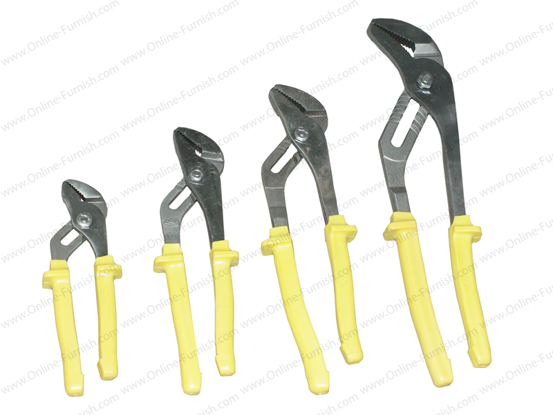

Здравейте колеги :D Преди няколко дена си разглобих лостовия механизъм на скоростите, за да почистя и смажа ябълчиците и тампончета, но сега немога да ги съединя обратно. Проблема, е че като са гресирани на ръка едвам влизат и то извън колата, а всички предполагам знаете къде се намират въпросните лосчета (долу ниско при полуоските) където даже се работи с една ръка. Трябва ми инструмент подобен на менгеме или някаква стяга, но не се сещам за нищо достатъчно малко, което да влезне там. Пробвах със скоба с винт за водно съединение, но пак се хлъзга.
Някакви идеи?!

bobocamaro написа:http://www.destgroup-bg.com/product-details/320/
Мерси колега тази стяга може и да стане.

Колеги успях!!! :mrgreen: Наслагах ги, но не със скобата, а с гарги. Изключително неудобно и трудно се слагат. Ваското1 е прав, че с много грес правят вакум и не влизат и затова се наложи да я махна почти цялата, но и на ръка почти няма влизане. :banghead: Цялото упржнение обаче си струваше! :D Сега скоростите на голфа влизат като на кола с жила или по-новичко BMW.
