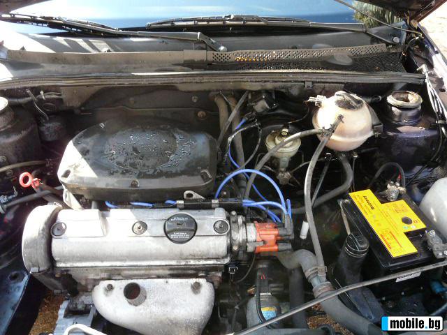

Re: моля помогнете на начинаещия за голф 3 (1,6-75к.с)
това е двигателя,не знам точно какъв се води
Прилича на АЕЕ 95- 97г
АБУ то е до 95г. / моноинж./
и е ровено по кабелите за свешите - много стърчат след делкото.
Към питащия - има код двигателя на лепенка на пластмасовата предна маска, има лепенка в баганото .
Газовата уредба ГИ ли е? Защото АЕЕ е с пластмасов колектор - опипай по тавата на въздушния филтър.
Дюзите са на рейка под тавата на въздушния филтър, кабелаците за свещите вървят в сноп закопчан в пластмаса. Сондата се вижда - като се погледне в двигателното от страната на пътника - монтирана е на тръбата и може да се пипне спокойно.
Ако имаш познат с лаптоп и ВагКом - при тестване веднага се изписва типа на компа "Магнети Марели".
Не прилича на АЕЕ ами е точно такъв!
Тоя мотор е абд маи 60 катара не е абу
Гори малко огледаи го хубаво слабоват е но гори малко и понася обикновена газова
Този мотор 100000% не е АБД
АЕХ и APQ от 1.4-ките са с такива капаци на въздушния филтър , под които се намира рейла с дюзите , следователно това е или 1.4 пълна инжекция или 1.6 пълна инжекция .Капака на клапаните само на пълните инжекции 1.4/1.6 е с вътрешен шестограм /заводско/ . Също 4-те малки кабелчета , 'замасени' за блока на общо гнездо, при 1.4 се намират на около ... 30 см под делкото , докато при 1.6 бяха на друго място и бяха 5 или 6 закачени за общото гнездо
