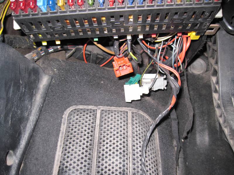

Има и една друга подобност - имах друг проблем, заради който бяха отворени пластмасите на бушоните. ЕДната беше останала махната и чат пат с крака като натисках съединителя докосвах кабелите. Имаше някви измушени букси, но никъде нищо, което да влезе в тях. Бяла голяма с едно желязно перце, зелена по-малка с едно перце и по-голяма червена с две по две перца. Не намерих къде да ги вкл, а и едно в друго не влизаха. По-късно най-вероятно ще взема фотоапарата и ще направя няколко снимки.

Ето снимка на ситуацията. Най-вероятно е в тия откачените букси белята и вероятно жичките им са зад мокета. Но това ще се види утре.

До сега с един приятел ръфахме по колата. Оказа се, че не е от ключа за късите, най-вероятно не е и лостът за дългите. Предполагаме, че е някое от релетата зад таблото. Моля, ако някой има да прати линк с описание на релетата. Аз намерих само за Поло, което изглежда подобно на моето, но все пак...

Оказа се проблем в ключа за фаровете и ненужно усложнената му платка. Не сработвала няква блокировка.
