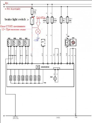

EDIT: Значи достигнах до извода, че проблемат не е в РЕЛЕ 103 то си цъка при подаване на газ (когато колата е студена и в режим на подгрев) просто така е съвпаднало със сработването на ЕДС-а. Това цъкане на РЕЛЕТО се получава при над 2500 об/мин може би за да не прецака нещо. Идеята е там че на пин 14 на буксата на АБС-а които е за педала на спирачките има 6 волта ток "+" а принципно на него му се подава ток 12в при натискане на спирачки, съответно като го закача с ВАГ-КОМ и на 003 канал пише "brake pedal switch" "0" = Off "1" = On в полето е постоянно "1" тоест отчита постоянно натиснат педал на спирачките независимо от положението му. И преди да започнете с "провери си бутона на педала на спирачките" проверил сим го няколко пъти, не е от него защото вчера откачих въпросният кабел така че да няма никаква връзка с нищо и пак същото "1" активен педал на спирачките. Най вероятно проблема е тук:

Мнениеот policevidin » Пон 06 фев 2012 18:33
То май само аз си пиша в темата НО понеже съм я започнал нека да я завърша.
Поправих проблемната ЕДС функция, и сега ще ви разкажа как:
Снощи окабелих един мой друг резервен АБС/ЕСП/ЕДС/ТЦС модул за да замеря извода за педала на спирачките и какво да видиш +12В :063: направо останах като гръмнат. НО защо да е така???? При положение че няма нищо закачено на него освен 2 построянни плюса, 2 постоянни минуса 1 плюс "при контакт" и един за диагностика???? Закачих го с ВАГ-КОМ и в Блок 003 1-ви кутийка дето пише "brake pedal switch" стойноста е Активен педал на спирачките, а то рам няма кабел дори. Пробвах да му пусна +12в (да симолирам спирачки) НЕ ЕБАВА ваобще никакви реакций, помислих малко и му подадох -12В и тук вече сами се сещате Индикира че педала е ДЕАКТИВЕН което за малко да ме накара да скоча през терасата (а живея на 10-ти етаж). ЗАЩО? Биха се запитали доста от нас>??!??!?!? Ами защото аз съм с ДИОДНИ стопове който не позволяват късо през тях, докато ако бях с крушки с нажежаема жичка то "-12В" ще премине през жичката и това ще активира режима (ако мога така да го нарека) ДЕАКТИВЕН педал на спирачките и ЕДС-а вече ще знае че не си натиснал спирачки а буксуваш.
ТА проблема го реши НЕ като смених стоповете, :screwy а като добавих една малка крушчица на която единият и полюс е свързан към кабела който отива КЪМ стоповете, а другият за МАСА което накара моят АБС/ЕДС да работи както трябва и в полето "brake pedal switch" ВАГ-КОМ пише "0" когато педала не е натиснат и "1" когато Е натиснат
