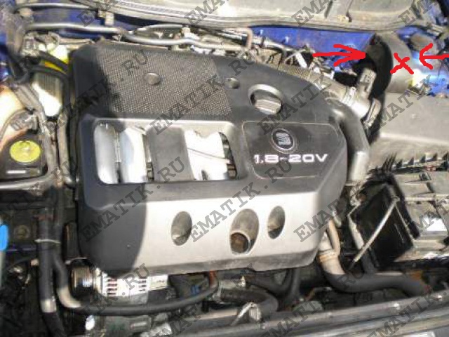

Мнениеот zelkata_ok1_ » Сря 14 дек 2011 21:32
PyMu написа:Нека остане, защото е полезна... А при мен пак се появи проблема снощи... но не знам дали е бушон, щом се оправя скоростомера и после пак се разваля. Ако ще гори, ще гори веднъж завинаги предполагам... :roll:
можеш да провериш дали кабела не е прекъснат някъде минавайки покрай мотора взимаш мултицет и мериш от буксата на датчика дооо другата букса която се намира в големия пластмасов кожух
