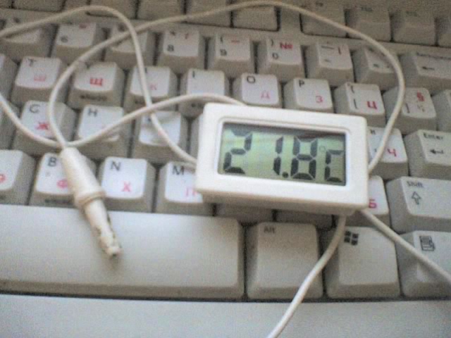

Изнеси един котлон и тенджера с вода на терасата и провери мултицета колко ще покаже на вряща вода. Трябва да е на терасата защото термодвойката на мултицета мери разликата в температурата на самия мултицет и сондата, а не истинската температура и ако температурата на мултицета е 20 градуса (стайна температура) може да показва точно, но навън на студа може да показва грешно.
Този термометър на снимката струва 8лв, но не е от най-добрите. Продават се подобни за десетина лева, купи си и друг път може да ти потрябва, полезно нещо е.
Предполагам, че колегата kolev904 си е купил скапан датчик (пълно е с ментета) затова му показва грешно, а истинската му температура е 90гр - най-вероятно и ти си със същия проблем. Датчика и на колата и на термометъра на снимката е просто един термистор и струва 20ст, но трябва да е с точната стойност, а за колата трябва да е и в специален корпус.
Измери си реалната температура и ще знаеш дали да сменяш нещо. Скапания датчик може да се побългари и да показва по-вярно, но първо ти трябва точна диагноза, а лечението после.
