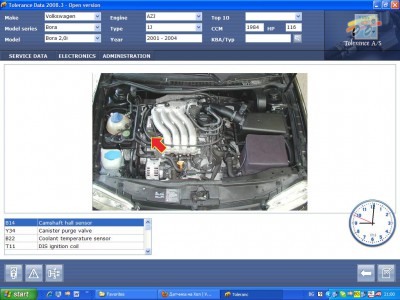

ikonoma
- Мнения: 420
- Регистриран на: Съб 18 фев 2006 22:09
- Местоположение: Габрово
Re: Датчика на Хол
Последна промяна от ikonoma на Пет 17 дек 2010 22:55, променено общо 1 път.

- zelkata_ok1_
- Мнения: 322
- Регистриран на: Пон 30 ное 2009 12:43
- Местоположение: sofia
Re: Датчика на Хол
няма делко ще го търся при маховика

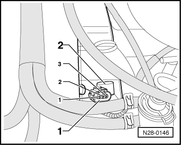

ikonoma
- Мнения: 420
Re: Датчика на Хол
Ама, че глупост съм изтряскал поради недочитане.
Ще се реванширам с повече полезна информация.
Test sequence
– Unplug the 3-pin connector -1- from the camshaft position sensor -2-.
– Connect handheld multimeter for voltage measurement to contacts 1 + 3 of connector -1-.
– Switch on ignition.
Specified value: at least 4.5 V
– Switch off ignition.
If no nominal voltage is present:
– Test the cables also for short circuit with each other → Current flow diagrams and Fitting locations.
If no fault is detected in the wiring and the nominal voltage was measured between the contacts 1 + 3:
– Replace camshaft position sensor -G40-.
If no fault is detected in the wiring and the nominal voltage was not measured between the contacts 1 + 3:
– Replace engine control unit → Chapter.
