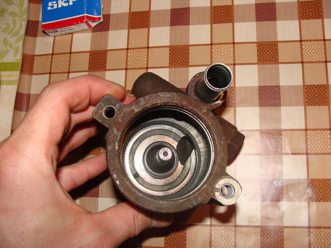

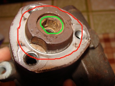

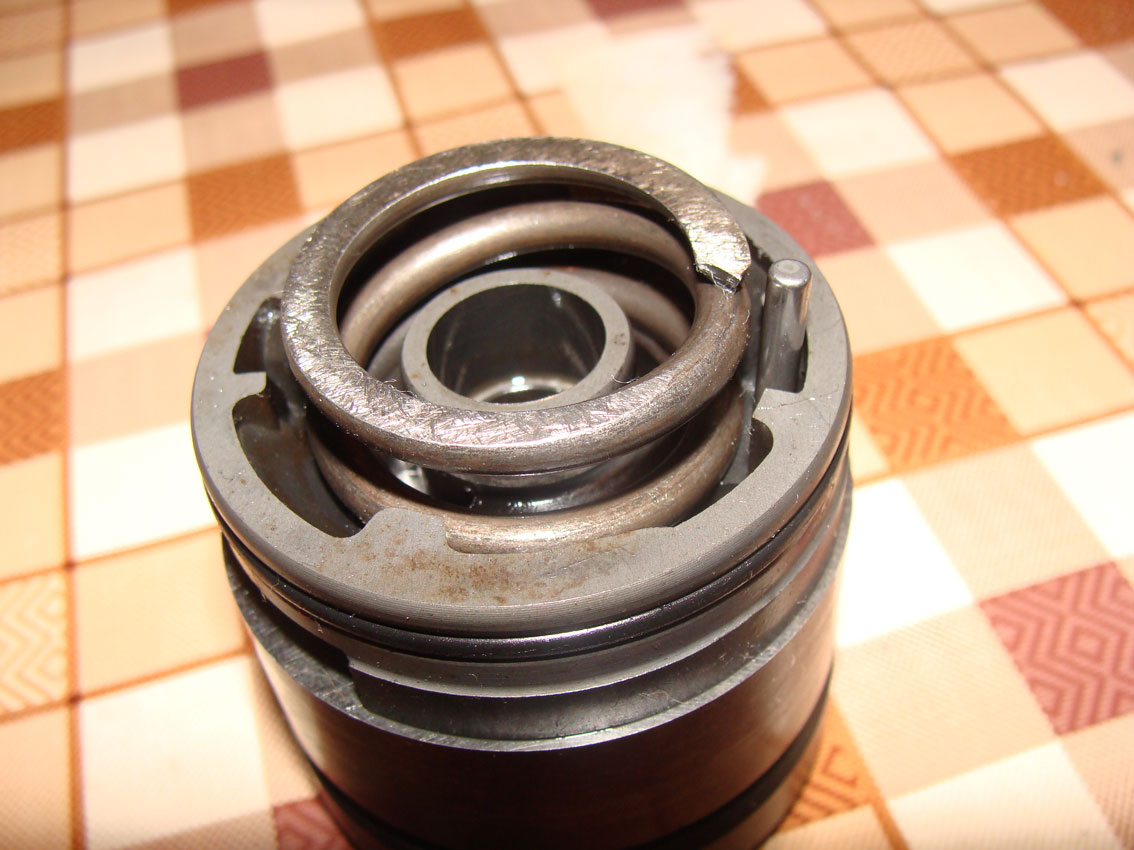

Здравейте, днес свалих помпата и се опитвам да я разглобя,но незнам как да извадя оста защото немога да стигна до зегерката под часта за която се захваща ролката.От другата страна съм извадил всичко.Тя развива ли се или се маха с скоба за лагери?
На снимката съм очертал с червено това което искам да махна от оста очертана с зелено.Другите снимки показват пък какво съм извадил?Дано някой мойе да ми отговори, Благодаря :)

Имам спомен,че оста е набита в това фланче!Принципно то се вади първо преди самото разглобяване на помпата!Това става чрез навиване на по-дълги болтове ,които подпират в корпуса на помпата и така плавно измъкват фланчето от оста!Ти може да опиташ с подходяща скоба за лагери!Успех!

Благодаря колега, вече го сторих след като си мислих, че се отвива поради това, че е на шестограм, но не. Със скоба за избиване на лагери го махнах.Днес към обяд ще ходя да търся семеринг, а лагер си имам нов на SKF. Надявам се днес да успея да я направя и да имам помпа, че с грацкия транспор не си е работа :lol: :beer

Вчера званях тук там и го намерих в Евро 07 за 5,21лв(Кортего номер 19026517B с размери 19.05х36х6,7, а оригиналния е 26025152 19.5х36х6,5).Преди час сглобих помпата, довечера след работа кум 19:00 в Мрак и Студ ще се работи по колата. Стискам палци всичко да е наред!
hipnotic
Мнения: 234
Регистриран на: Сря 14 ное 2007 21:44
Re: Спешно голф 3 1,6 - хидравлична помпа проблем
Мнениеот hipnotic » Чет 29 дек 2011 14:06
Вече всичко е наред, отремонтирах помпата.Смених лагера, в който е бил проблема, беше станал на г.з ,смених и семеринга, О-пръстените не съм ги сменял понеже нямах проблем с осилието на волана.Снощи я монтирах на колата, налях новото масло на Фукс и всичко е 6 :banana . Няма течево, волана се върти перфектно :D. Тези дни ще опиша подробно какво съм направил от до, за да е лесно на закъсалите като мен. :wink:
