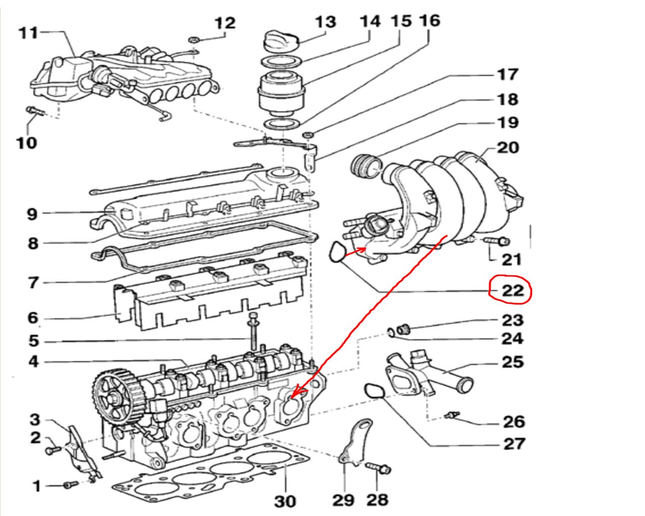

може ли малко снимки на тези О-пръстени и къде се намират?

Въпросните О пръстени се поставят на всмукателните колетори, там където те се присъединяват към двигателя, виж картинката позиция 22.
Струват около 20- 30 лв. Аз също ги смених преди време и сега когато е студено вече не гасне.
Дано да съм Ви бил полезен.
