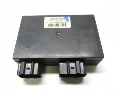

Комфорт модула седи под пластмасовата кора под волана. И аз имах проблем със него. При отворени врати не ми светеха плафоните дори и след като си оправих микроключетата. Но пък от копчето на централния плафон светеха. Взех си нов модул от колега от форума и вече всичко си е на мястото. Ще го познаеш по двете големи букси които влизат в него. Син и кафяв.

буксите ли са синя и кафява или модула?
madwifi
Мнения: 231
Регистриран на: Вто 22 юли 2008 14:35
Автомобил: VW Polo 6N1
Двигател: 1.9D AEF
Re: Къде стои комфорт модула на голф 4 ?
Мнениеот madwifi » Чет 05 яну 2012 22:04
Буксите. Модула е като на снимката. Аз го отворих моя ама вътре не видях нищо което да може да се отремонтира.
