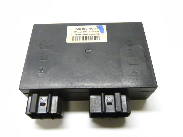

Колеги къде стои комфорт модула и как изглежда,че на един приятел плафоните в купето му светят когато си искат и му казали че е от него?
Аз си мислех че е някъде на дръжката на шофьорската врата където са ел. стъклата,но четах че е някъде до бушоните :roll:
От какво друго може да е проблема,плафоните като отвориш вратата не светват винаги,дори и като искаме да включим централния плафон от копчето принудително пак не светва нищо?

всички бушони са здрави,просто не винаги идва ток до плафоните
примерно отваряме вратата плафоните не светват,влизаме и затваряме вратата.опитваме се да пусне плафона от копчето му и пак не тръгва,отваряме дясната врата и всичко светва :shock затова мислим че има логика да е от комфорт модула

Комфорт модула седи под пластмасовата кора под волана. И аз имах проблем със него. При отворени врати не ми светеха плафоните дори и след като си оправих микроключетата. Но пък от копчето на централния плафон светеха. Взех си нов модул от колега от форума и вече всичко си е на мястото. Ще го познаеш по двете големи букси които влизат в него. Син и кафяв.

буксите ли са синя и кафява или модула?

Буксите. Модула е като на снимката. Аз го отворих моя ама вътре не видях нищо което да може да се отремонтира.
