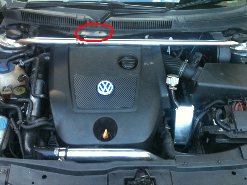

Къде се намира някакъв номер с който се следи дали не е крадено купето или двигателя (двигателя си има отделно нали такъв номер)мисля че му се казваше РАМ номер.Става дума за голф 4

Привет колега. Номера за който говориш не се казва РАМ номер, а се нарича номер на рама (шаси) или VIN.
При голф 4 номера се намира под кората на механизма на чистачките. Заграденото с кръгче на снимката.
По този номер може да се разбере кога е произведена колата, къде, за кой пазар и т.н. но при официален представител на VW.
Двигателя си има собствен номер който в зависимост от модела двигател седи на различно място.

Madwifi да за това питах точно за този РАМ номер за да проверя колата която съм си харесал дали всичко е ок и . А къде е номера на двигателя на голф 4 VW Golf 1,8 Turbo GTI 1999-2001 ГОДИНА или на 1.8 20 В същата година.
