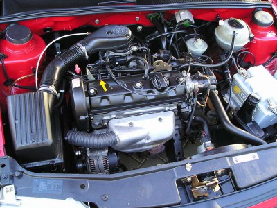

Колега провери си кабелите които отиват към датчиците.Преди 3 дни на мен ми присветна лампата на маслото.След консултация с майстор който разбира от двигатели нямаше проблем с двигателя.След посещение при ел.техник.Се оказа че е проблем с кабел на датчик.

къде ли се намира тоя датчик

Над масления филтър е завит.Провери му кабела.Може и да се окаже датчик.

Единият е както колегата каза над масленият филтър а другият е на главата виж стрелката.

Благодаря колега след малко ще ги проверя тия датчици.
