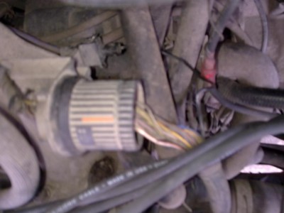

Здравейте колеги колата е голф 3 1.6 93г абу от доста време се чудя за какво е този кабел бе изваден от буксата и го включих но се чудя за какво е

Мнениеот vlast079 » Чет 15 мар 2012 9:07
ето снимки

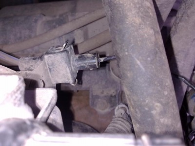

Мнениеот vlast079 » Чет 15 мар 2012 9:15
ето още една

Според мен това ти е кабела на ландсондата :wink:

golfmk1 написа:Според мен това ти е кабела на ландсондата :wink:
Колега освен да си го откача пак че карам на газ

Да си стои :wink:

Няма да и се удължи живота дори и да не е включена, ако това е въпроса. А от друга страна е хубаво системата да работи и на бензин, заради което е по-добре да е ключена. Друг е въпроса за причината, за да е изваден кабела, възможно е ламбда сондата да е заминала и по този начин да са вкарали компа в авариен режим.

Dpop написа:Няма да и се удължи живота дори и да не е включена, ако това е въпроса. А от друга страна е хубаво системата да работи и на бензин, заради което е по-добре да е ключена. Друг е въпроса за причината, за да е изваден кабела, възможно е ламбда сондата да е заминала и по този начин да са вкарали компа в авариен режим.
Колега нямам представа кво са правили студовете февруари когато бяха не иска да запали и тогава го видях този кабел че е махнат сутрин паля на бензин и около 1км. минавам на газ от когато съм го включил няма никаква разлика а имам и реле за рестарт на компа

Залагам на подгряването на таралежа на смукателния колектор :mrgreen:

Много не мога да разбера от снимките къде се намира, но това не е ли кабела за контролната лампа на акумулатора на таблото?
