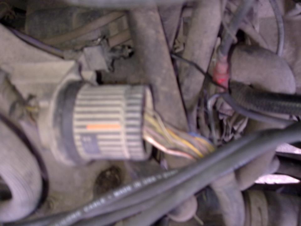

Здравейте колеги колата е голф 3 1.6 93г абу от доста време се чудя за какво е този кабел бе изваден от буксата и го включих но се чудя за какво е

Мнениеот vlast079 » Чет 15 мар 2012 9:07
ето снимки

Мнениеот vlast079 » Чет 15 мар 2012 9:13
мисля че вече се качи снимката

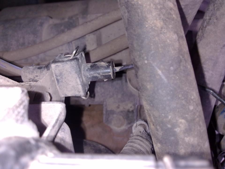

Мнениеот vlast079 » Чет 15 мар 2012 9:15
ето още една

Според мен това ти е кабела на ландсондата :wink:

Re: Какъв е този кабел ?
Мнениеот vlast079 » Чет 15 мар 2012 11:20
golfmk1 написа:Според мен това ти е кабела на ландсондата :wink:
Колега освен да си го откача пак че карам на газ
Мнениеот golfmk1 » Чет 15 мар 2012 11:56
Да си стои :wink:
Мнениеот Dpop » Чет 15 мар 2012 12:01
Няма да и се удължи живота дори и да не е включена, ако това е въпроса. А от друга страна е хубаво системата да работи и на бензин, заради което е по-добре да е ключена. Друг е въпроса за причината, за да е изваден кабела, възможно е ламбда сондата да е заминала и по този начин да са вкарали компа в авариен режим.
Мнениеот vlast079 » Чет 15 мар 2012 12:05
Dpop написа:Няма да и се удължи живота дори и да не е включена, ако това е въпроса. А от друга страна е хубаво системата да работи и на бензин, заради което е по-добре да е ключена. Друг е въпроса за причината, за да е изваден кабела, възможно е ламбда сондата да е заминала и по този начин да са вкарали компа в авариен режим.
Колега нямам представа кво са правили студовете февруари когато бяха не иска да запали и тогава го видях този кабел че е махнат сутрин паля на бензин и около 1км. минавам на газ от когато съм го включил няма никаква разлика а имам и реле за рестарт на компа
Мнениеот bahyr » Чет 15 мар 2012 19:14
Залагам на подгряването на таралежа на смукателния колектор :mrgreen:
Мнениеот sPellBouND » Пет 16 мар 2012 0:45
Много не мога да разбера от снимките къде се намира, но това не е ли кабела за контролната лампа на акумулатора на таблото?
