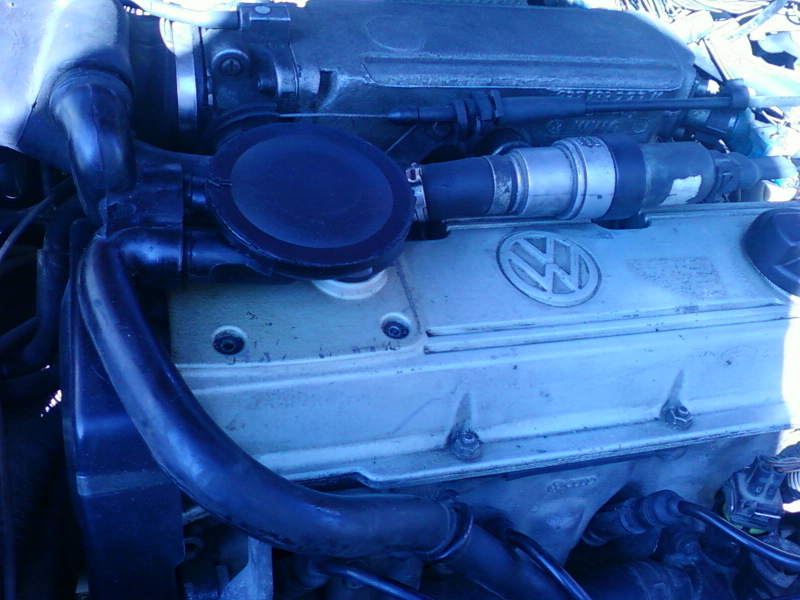

Здравейте, колеги. Когато взех колата мотора беше лъснат блестеше. След това започна да олива масло и излиза от капак, който е над филтара на маслените пари. Маркуч 1 на снимката е спуснат зад мотора. Като запаля колата и измъкна маркуч номер 2 не хвърля масло. Като извадя щеката при работещ мотор не духа и не хвърля масло. Проблема е там, че олива доста. Доливам ОМВ 15в40. Възможно ли е при липсата на пластмасовия капак над разпределителния вал и от завихрянето от него да хвърля масло?(като отворя капачката и виждам вала)

Това е под капака, свали го и провери дали не е запушено надолу. А защо няма капак на разпределителния?

Колега, нищо не каза за липсващия "чарк" под капака на клапаните? Имам го в наличност, искам да сваля да почистя, поставя и затворя, но снеговалежа не ми го позволява.....

Е заради липсата ще го "разхвърля" повече, и може да избива от дупките на болтовете да речем. Като го правиш, задължително почисти сепаратора и маркучите до където е възможно. До колкото знам, основната функция на този капак е да пречи на конденза да се връща по мотора.

слагай капака и ще се оправят нещатат ако не ела да го сложем двамата колега от него според мен прави мизерията нали говорихме онзи ден след като го остановихме

И да не те изкъпе с масло, когато отвориш капачката при работещ мотор :wink:

Щом са го сложили тоя капак - има защо. Като няма кое да спира маслото затова ще има тапа на мястото на отдушника. Те хората, дето ги проектират тия коли не са като мен и теб :lol: В немските коли излишни неща няма. :idea:
Ако не си схванал - тоя капак пречи на маслото да отива в маркуча и оттам да цапа излишно дросела. За това е сложен там, не за да не те пръска като отвориш капачката, но върши И ТАЗИ роля :!:

Още нещо. В ЕТКА тая пластмаса се нарича oil deflector. Отвори един речник и виж какво значи и как се превежда преди да спориш :beer
