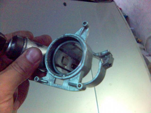

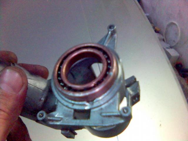

някой занимавал ли се е със смяната на този лагер кейто предизвиква гаден луфт на волана нагоре и надоло,доста ме дразни това и съм решил да го направя,интересува ме намира ли се лагер със същите размери,ако ли не размерите му и какво се преправя.ето и примерни снимки

Рядко се разбива този лагер.Търсил съм по магазините,но ми го предлагат целия комплект аломиниевия корпус който си показал на снимката.По принцип този лагер лагерува на една тефлонова втулка която стои на кормилния прът.Ако си сменял клемореда е много възможно да е била избутана самата тефлонова втулка по пръта надолу и от там да имаш този луфт.Аз вадя тази тефлонова втулка от пръта и я набивам на лагера и чак тогава монтирам аломиниевата конзола на мястото си.Провери тази втулка дали е там,иначе лагера върви комплект с аломиния.Не са ми го предлагали като отделна резервна част.

Лагера се разбива много често.Втулката ако е цяла,няма как да изпадне,защото отгоре си има борд,който ляга над лагера и си я фиксира на място.За да може да изпада,значи борда е откъснат и е махнат при някоя предна интервенция по колата.Идеята на тази втулка е,ако лагера се счупи и блокира,да може да превърти в основата му и да си завъртиш волана,а не да блокира и той :).Лагера е редовен проблем при Голф 3,Пасат В3 и В4.Сменя се комплект с цялата алуминиева глупост,като така се и продава.Води се конзола за кормилен прът (ако кажеш каква е колата,ще ти извадя и парт номера,макар че на старата ти трябва да го пише :) ).Патрона се вади и се мести на новата конзола.Общо взето е за 2 часа работа макс. Продават се и оригинални конзоли (за Пасат е около 80-90лв),продават се и други марки - Топран,SWAG и т.н. ,които са по-евтини (50-60лв) и не са лоши.
Лагера е месингов,както се вижда от картинката и редовно се разбива (все пак караме коли на по 15-20 години :) ).И аз се сещам за темата с преправянето,но не я намерих,пък и онзи лагер едва ли ще е по-евтин от 30лв и заедно с труда за преправянето става безсмислено.Тази конзола с този лагер е изкарала поне 10 години без да хлопа,значи сега като смениш лагера,поне още 5-6-10 години няма да мръдне (с оригиналния лагер) и не виждам смисъл да се сменя с по-здрав (човека от онази тема беше сложил стоманен лагер).
За смяната мога също да помогна,ако нещо не е ясно,защото скоро сменях на един Пасат В4 и спомените още са ми пресни :)

zfa159, лагера си е стоманен, червения цвят е някаква повърхностна обработка, пробвай го с магнит :wink:
То изобщо възможно ли е да се смени само лагера, за да се извади трябва да се отреже борда, и после как ще се фиксира, като не може да се занити?
Тук имам такава "конзола за кормилен прът" от стария ми голф на нея си пише, че е произведена през 84г и няма грам луфт, а само аз съм навъртял 150 000. Изобщо не мога да си представя какъв зор трябва да има за да се скапе.
