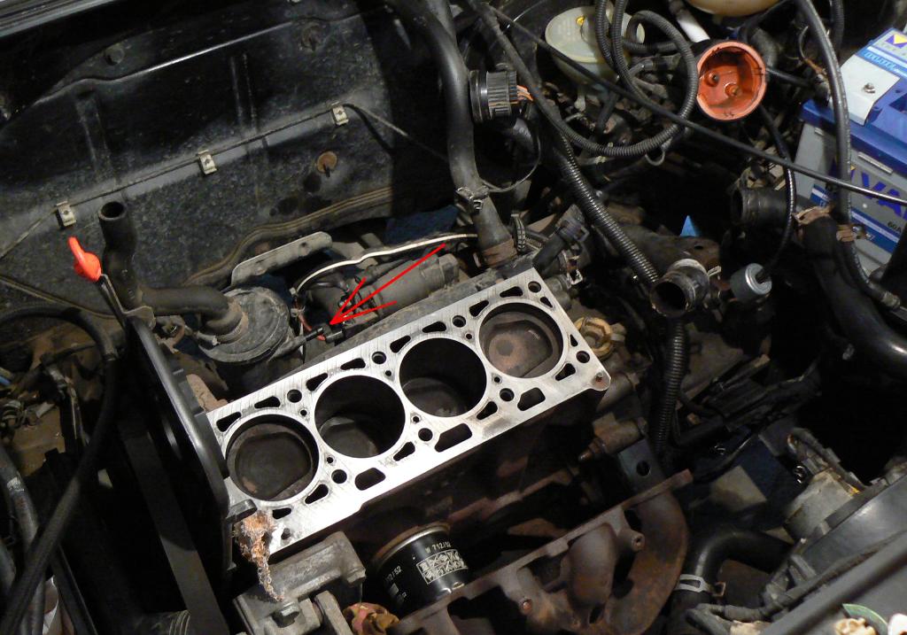

Martishkata написа: имам маркуч отгоре на капака на клапаните и отива някаде отзад нз къде
Ето къде отива.
Това тумбестото е добре също да няма гняс.
То каквото е в маркуча същото ще е и назад. :roll:
