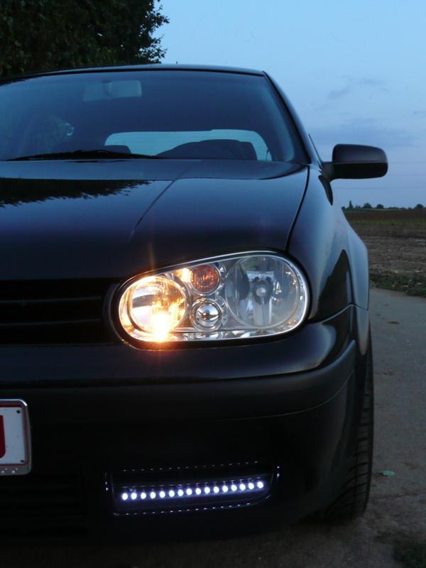

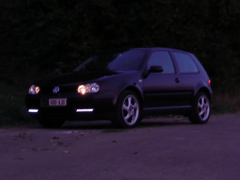

Помогна ми и то много-благодаря ти!Светлените са вече факт,така с това реле стана бомба!Единственно не можах да го вържа за алтернатора и направо го засилих на предпазителя на помпичката за чистачките!
Утре ще гледам да кача снимки и да опровергая колегата,че не светели,като заводските светлини!Аз тези ги закупих готови,т.е не съм ги правил от г-образни винкели и прочие
Да - наистина някой,като не се оглежда каквото и да сложеш той пак ще те удари,но защо да не пробваме да повишим видимоста на автомобилите си за останалите!Това е аксесоар,който наистина не струва много и всеки може да си го позволи.Повишава безопасноста на пътя и носи естетическа красота на колата!
Благодаря още веднъж sasho_sb
