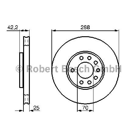

Това 1З нали е на 4 дупки главината.
Той съпорта че ще пасне ще пасне, но какви дискове ще се ползват?
Офсета на "тройкивия" 288 е доста по друг от на 256/280(Г60).
Незнам ка стои работата ако се ползват калиброви дискове, понеже там до колкото съм виждал офсета е по голям и по "мяза" като на 4 болтовия на ФВ.

С това криво ЕТ на АБФ-ските дискове, аз не виждам как ще стане.
По скоро си мисля нещо в тази насока:
256 Вентилиран от пасат (голф)
256 вентилиран опелски
288 калибров
И евентуално поразпилване отвора за диска на съпорта. Единствено ми е чуден отвора за главината защо е 70 мм
Някой който е правил 4х100 288 да каже повече.
