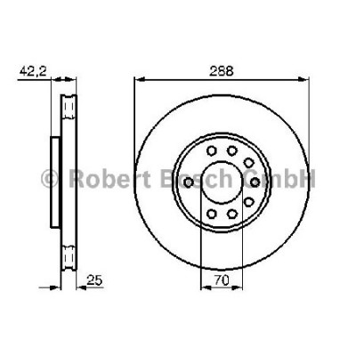

колегата пита за 288мм 288мм е друга работа- накладките са по-големи, диска е 25мм
апаратите са ате 54/57 и апаратите не пасват на супорт от 280мм. Вървят задължително със супорта им.
но супорта от 288 апарати си пасва на шенкел, на който са били 256, 280мм спирачки. Така че няма да сменяш нищо по ходовата част

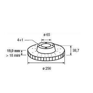

Това 1З нали е на 4 дупки главината.
Той съпорта че ще пасне ще пасне, но какви дискове ще се ползват?
Офсета на "тройкивия" 288 е доста по друг от на 256/280(Г60).
Незнам ка стои работата ако се ползват калиброви дискове, понеже там до колкото съм виждал офсета е по голям и по "мяза" като на 4 болтовия на ФВ.

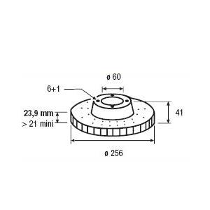

С това криво ЕТ на АБФ-ските дискове, аз не виждам как ще стане.
По скоро си мисля нещо в тази насока:
256 Вентилиран от пасат (голф)
256 вентилиран опелски
288 калибров
И евентуално поразпилване отвора за диска на съпорта. Единствено ми е чуден отвора за главината защо е 70 мм
Някой който е правил 4х100 288 да каже повече.
На теория аз това измислих :Mr Green Fun
