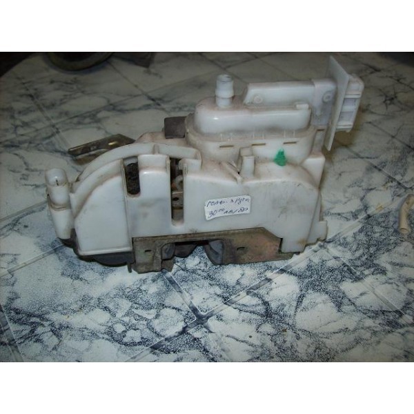

Колеги купих си Модул за централното понеже много често ми замръзват ключалките това е схемата на монтаж Изображение
та днес реших да си го монтирам свалих кората на да вия какъв цвят са двата кабела,до тук добре видях букса която реших че е за централното
обаче от буксата
говорим за буксата от дясната страна излизаха 3 кабела
извадих я затворих врата и завартях ключа вратата се затвори се 1 не сам откачал нищо веднага реших че има още една букса та сега въпроса ми е каква е тази букса и коя точно са кабелите които командват lock-unlock щот след тва помислих и според мен трябва да е тази букса червения е + жълтия е за отключване а кафявия за отключване или обратното,дайте акъл кои кабели на коя букса командват механизма и другия ми въпрос в упътването пише че се свързва към габаритите сигнално но аз искам да го закача към мигачите кое реле е за мигачите 21?! и точно кои кабел е че като гледам колко кабели са ще има да си играя бая докато го намеря и нека някои които е свързвал подобен модул да ми каже за какво е кафявия кабел на схемата понеже не пише на каде отива според мен е маса но не съм сигурен

и двете букси са за механиката

А коя от двете го командва, та да го свържа към нея?!

А каква е другата букса? Тази да не е за включването на оригиналната аларма ако имаш такава? На моя Сеат
буксата за централното е 3 кабела- червен, червен с бяла лента и червен със зелена лента. На чисто червения има постоянно +12в. и чрез бравата подаваш за 1 сек. от него към другите два съответно за отключване и заключване (вече не си спомням кой за кое беше). Би трябвало на този модул да има две релета- едното за заключване , другото за отклюване. И двете ги свързваш на червения и съответно едното на кабела за заключване а другото за кабела за отключване. Сигурно вътре има джъмпер да си настройваш времето за затваряне на релето- къс импулс от 1 секунда е напълно достатачен за сработване на централното.
Едит: Прочети тази тема: viewtopic.php?f=11&t=80655
Моята аларма съм си я монтирал по тази тема и всичко съвпада точно и за нашите сеати. За мигачите ти трябват и два диода както е на схемата щом ги включва общ кабел!

Тази малкта която е с три пина чрез нея оправляваш централното с клуча като завъртиш да заклучваш примерно подава сигнам на централното и тои заклува.
Колкото до голямата букса тя се оправлява от алармата смисул кум нея е вурзана алармата.
Надявам се да съм ти помогнал. :) :) :)
