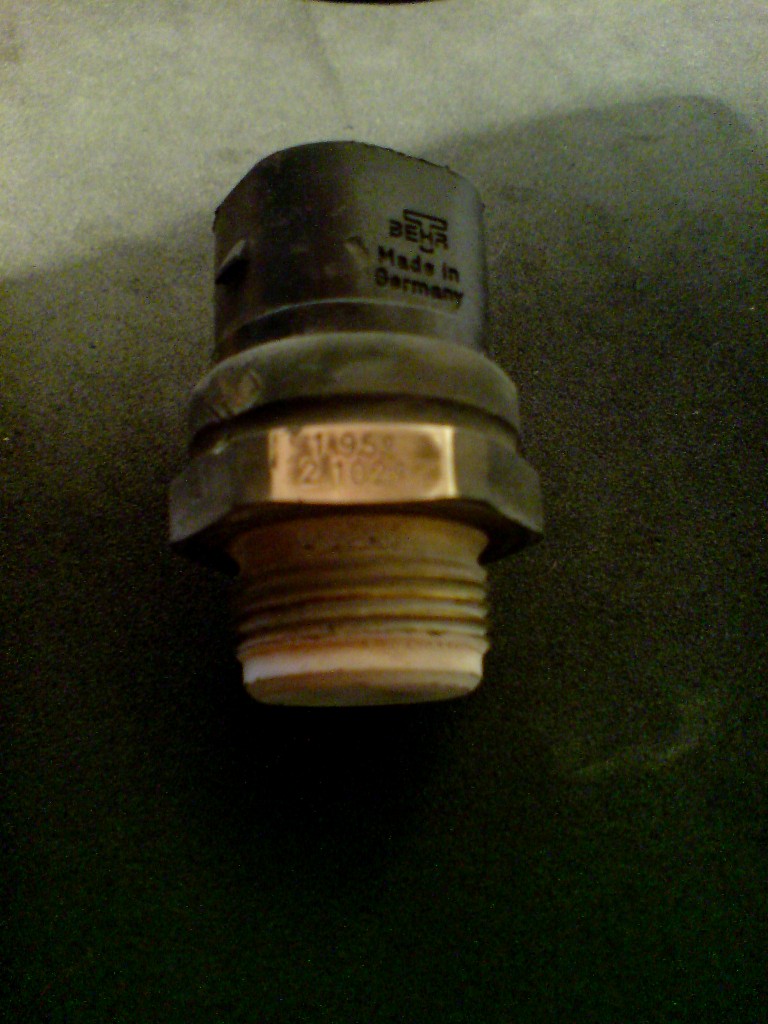

първа степен включва при 92 градуса а втора при 100.поне това пише на датчика който е за перката.(оргиналния)

icemenn написа: това пише на датчика който е за перката.(оргиналния)
I-ва степен включва 95'
II-ра степен 102'
