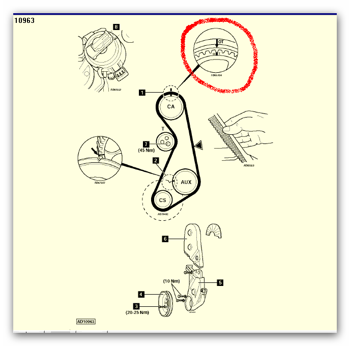

Заградил съм ти с червено, колега:

stefan4o написа:Заградил съм ти с червено, колега:
Това не е вала на делкото а на газоразпределителнитегният вал
Мнения: 19370
Двигател: PN 1990
Re: белези ангренажен ремък MK2.....EZ
Мнениеот stefan4o » Нед 11 мар 2012 21:19
Да, сега видях. Останах с впечатлението, че питаш за разпр.вал. :wink:
Аз през цялото време визирах колелото на разпр. вал :Mr Green Fun

мислех че от горната схема ще Ви стане ясно,погледнете тази:

Картинката е същата при PN. Когато е на белези, палецът на делкото трябва да сочи 1-ви цилиндър (понеже колегата питаше за него).

Колега предполагам че вече си го зацепил, но все пак. От снимката която си качил се вижда че не си сложил ремъчната шайба на коляновия вас, то и за това си се объркал. Като я сложиш, нейния белег трябва да съвпадне с белега на междинния вал като същевременно палеца на делкото трябва да сочи първи цилиндър, а горе е ясно как трябва да е. Между другото в Аутодата я пише процедурата кое как се прави, така че няма какво да се обърка ..
