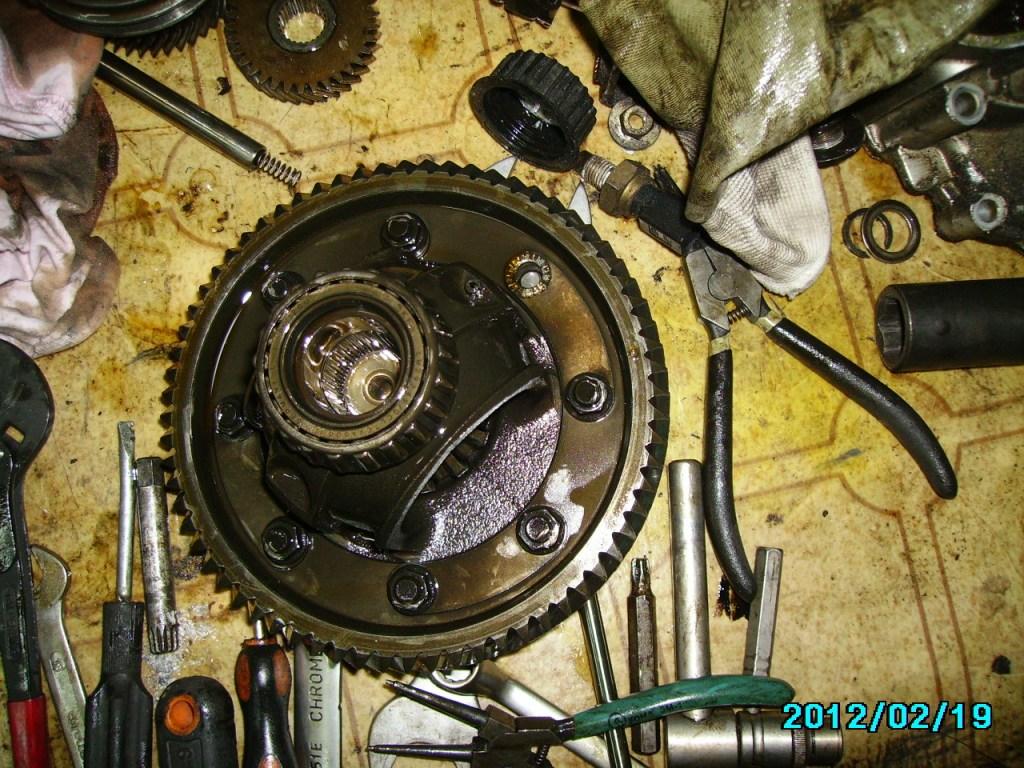

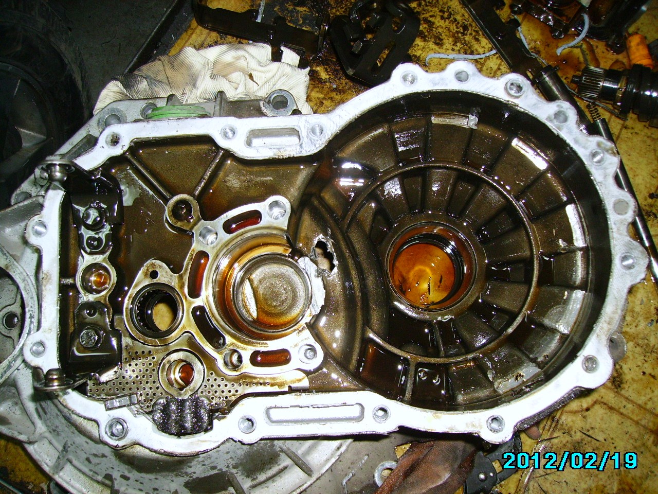

Здравейте колеги, миналата седмица и моята кутия изтрака и и изтече маслото.Дотук добре но каква ми беше изненадата когато днес отваряйки я установих, че се е счупил един от ремонтният комплект болтове който са били поставени някъде преди около 50 хил км. гледайки по касовите бележки в сервизната книжка.По кутията няма следи от предишни счупвания на нитовете не знам поради каква причина точно ги е сменил италианеца.

Аз все още се чудя дали да правя тази или да слагам другата след като сменя нитовете й!?
На тази ме смущава това, че е отнесено и част от леглото на лагера на вторичният вал от откъснатата гайка на болта и по начало трябва и да се смени и зъбното колело (паразитното) на задна, че и там единият зъб го няма и трака на задна скорост.А ERT-ТО,което намерих е за 500 лв.Не знам кой е по-удачен избор и по-евтин естествено.
ERT кутията , която намерих е от сеат леон 2002 година , някой знае ли тя с какъв размер нитове е?
пп. колега гайките са надрани от откъснатата гайка с поне 1/3 от болта .
