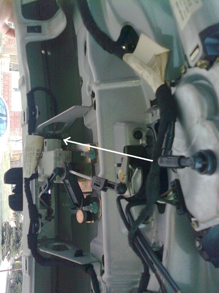

Проблема е открит :)

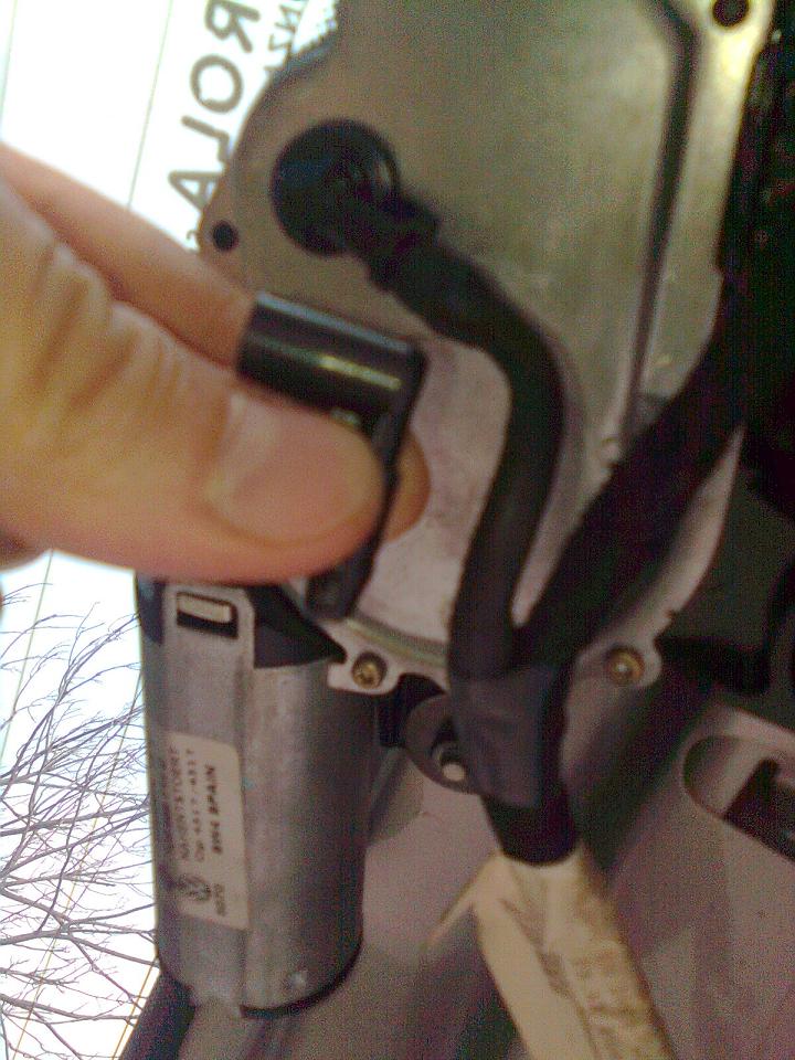

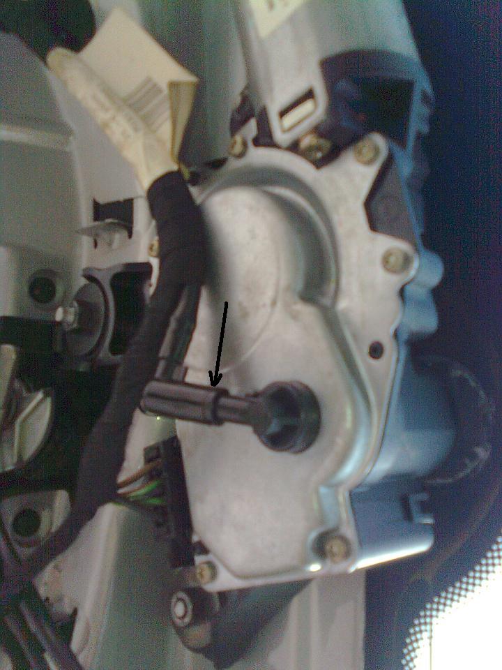

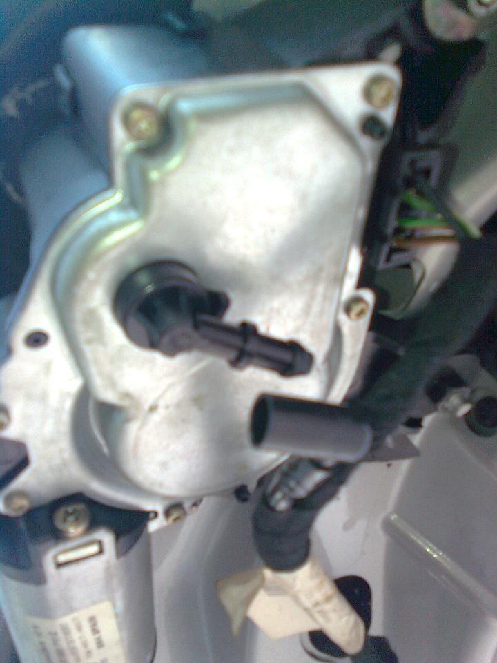

Както сподели колегата Haralampi,проблема идва точно от маркуча който влиза в помпата на чистачката - при по-интензивно натискане на чистачката за да започне да пръска, се появи капчица в ъгъла на маркуча който влиза в помпата и капката се насочи точно към буксата на ключалката :)
Ето малко снимки :
Снадката е отрязана и заменена с маркуч от нафта
Тук капката се насочва към буксата на ключалката
Точно от тук изпуска вода
