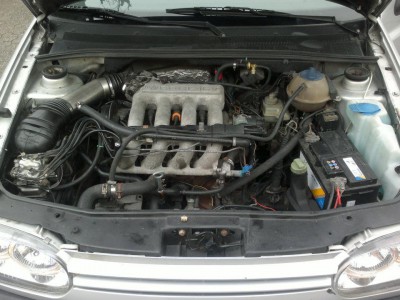

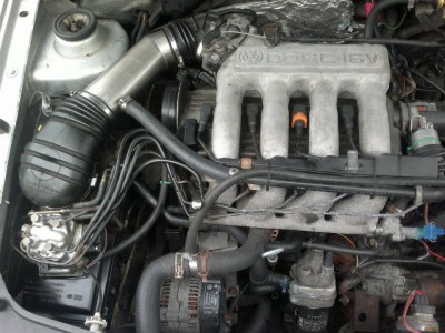

Колеги в талона пише че е 136 коня може и 150 да е не разбирам много от тези неща,доколкото знам (може и да съм грешка) моторите 136 коня и 150 са еднакви на външен вид и се познавали по някакви номера на мотора но несъм запознат.. Несъм карал колата много даже грам несъм 1 ден каране.. и пропуши.
Препоръчаха ми да сменя главата и ме инт дали може да се сложи от др модел като вр6 или г60 глава защото 1на глава в ибей за абф 150 е около 400 евра а другите са по на по тънки пари,ако има някакъв варянт моля споделете. Ето 2 снимки на мотора

Я! :shock
Ма т'ва верно е KR :lol:
Даже вероятно PL и тогава и конете си излизат точно ;)

Знаех си че е с трансплантация на сърце :D

Колега Кр ли е да знам какви части да търся ? :) направо нова глава ще гледам да взема! маи маи или ако имате предложения пишете моля

Това е хибриД! mhihi Колега, докато не отвориш двигателя да видиш къде е проблема, ние ще си пишем докато не окатинарят темата! Може да си само за гумички, ако са запекли или ако ги има още! Така че отваряш и гледаш проблема! И може да се окаже само смяна на масло и ще се оправят нещата! Късмет, и пиши какво е станало с хибриДа mhihi
