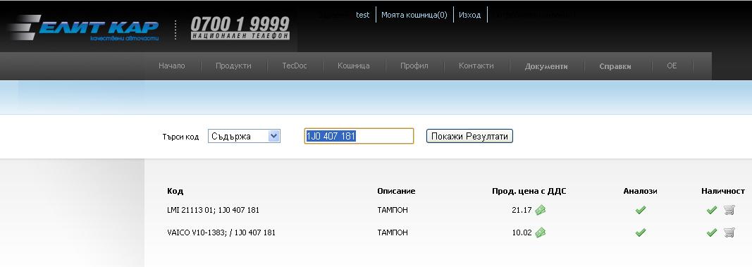

Добре са си,карай си спокойно.Ще ги караш още доста,докато се скъсат,а като се скъсат,бързо ще разбереш,понеже колата става по-нестабилна и малко по-трудно и се хваща права линия,както и започва да потропва :)
Тези тампони е хубаво да се сменят заедно - като се сваля носача,се сменят и двата.За Голф 4,единия тампон (който е само гумен тампон),на Lemfiorder е 7-8лв ,другия е 20-тина (този с втулката).Има и значително по-евтини,ама според мен няма особен смисъл да се бяга от качество на тези неща.По родните пътища,със сигурност ще разбиеш нещо друго,преди тези тампони и така и так ще се разглобява предницата,тогава ще си ги смениш и тях,заедно с другите неща.Само заради тях,на този етап,няма смисъл да пипаш.

Re: този тампон за смяна ли е
Мнениеот zfa159 » Пет 30 мар 2012 21:07
Това са цените за този тампон (Lmi е Лемфьордер) :
