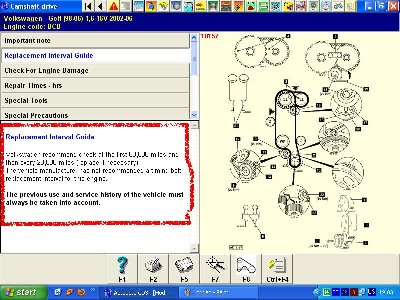

Ето инфо за ремъка от Autodata и Vivid Workshop:

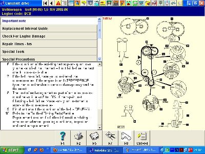

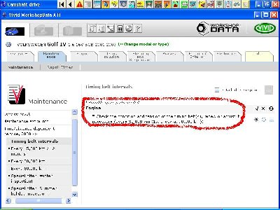

Каспър написа:Ето инфо за ремъка от Autodata и Vivid Workshop
Ето и тук различни ...
Every 15 000
Every 30 000
Check on every 20 000miles (=32 000км)

Оградил съм ти го с червено и пак четеш между редовете mhihi
И от двете снимки става ясно, че първа проверка се прави на 90 000км. и после на всеки 30 000км. Заменя се ако е необходимо.
