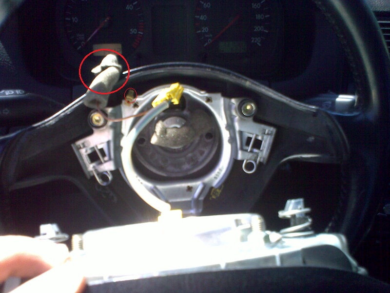

Някой знае ли дали тази клема която е нещо като изолирана с дунапрен(в голямото червено кръгче)дали трябва да е вкючена в малкото оградено кръгче.Питам понеже това с дунапрена беше завряно в дупката за отвиване на самия волан.И за какво служи? А жълтата букса си беше вкарана, аз я махнах за момента.Причината е в това че не ми работи клаксона тромбите и бушона са ок, релето незнам как е не се чува да цъка .

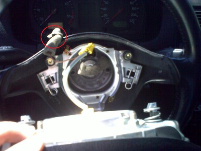

Малко по различен ми се вижда този ама принципа си е същия.

viniliran написа:Някой знае ли дали тази клема която е нещо като изолирана с дунапрен(в голямото червено кръгче)дали трябва да е вкючена в малкото оградено кръгче.Питам понеже това с дунапрена беше завряно в дупката за отвиване на самия волан.И за какво служи? А жълтата букса си беше вкарана, аз я махнах за момента.Причината е в това че не ми работи клаксона тромбите и бушона са ок, релето незнам как е не се чува да цъка .
Колега + за клаксона и аербега идват по жълтата букса!Може да имаш проблем с лентовия кабел.Премери си с мултицет лентовия кабел в началото и в края да няма прекъснато някъде!

оправих клаксона обаче сега лампата на аербега свети постоянно как да я оправя.Проблема с клаксона се оказа че бяха срязани + и – преди буксата която влиза в лентовия кабел :beat_butt2 и удължено с някакав по дебел кабел.Само с ваг ком ли мога да изчистя тази грешка дето свети аербега.

viniliran написа:оправих клаксона обаче сега лампата на аербега свети постоянно как да я оправя.Проблема с клаксона се оказа че бяха срязани + и – преди буксата която влиза в лентовия кабел :beat_butt2 и удължено с някакав по дебел кабел.Само с ваг ком ли мога да изчистя тази грешка дето свети аербега.
Да колега!

грешката на бега се чисти с ваг-ком.

facepalm low signal Не била хубаво наместена буксата :D с малко контактен спрей всичко е ток.
