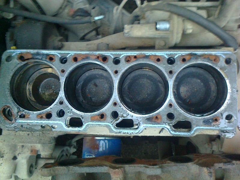

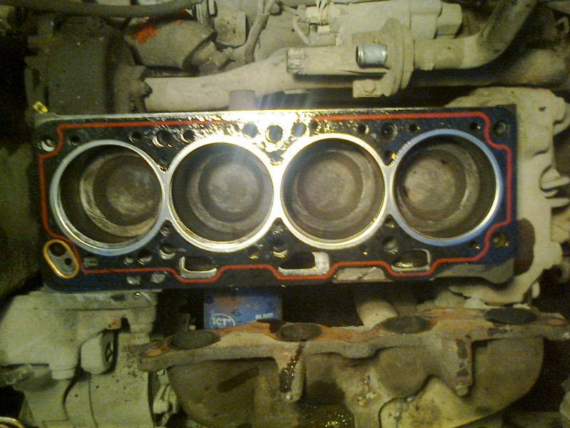

ето и разрешението
здр.колеги Проблема не е в капачката а налягането го създава от избитата гарнитура на главата но разбрах малко по късно чак когато ми пресече маслото което беше на 3 дена :banghead: . Смених си гарнитурата на главата сега няма проблеми маслото си е чисто и налягането се оправи. Не сам шлаифъл главата но дано няма проблеми за напред ......

колега къде е била пробила от къде точно е духала
mitko_radev68

Мнениеот mitko_radev68 » Пон 09 апр 2012 22:09
когато свалих главата в първият цилиндър имаше вода и се виждаше че горе гарнитурата е прегоряла и е останал само металният пръстен на самият цилиндър, мисля 4е от там е влезнала водата
