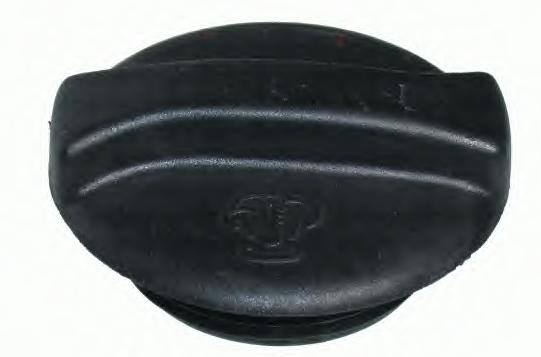

predat0r
Мнения: 2810
Автомобил: Mercedes-Benz W203
Двигател: C270CDI
Местоположение: АСЕНОВГРАД
Re: Проблем с охладителната течност на Мк3
Мнениеот predat0r » Съб 14 апр 2012 17:12
IvanMan написа:Оказа се че проблемът е точно в клапана на капачката, повишава се налягането в системата и започваше да тече от някъде.
След смяната на капачката с нова (най-добре оригинална, в порше или юнитрейд е около 20 лв.) течовете спряха.
за тази капачка ли става въпрос...
