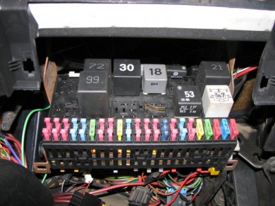

Ако става дума за голф3, то кажи му на твоя човек да провери 3-тото реле от ляво на дясно на горния ред. Това е релето за ЕКУ-то, както и за бобината и т.н.т.
Много често му се пукат спойките, защотото това реленце постоянно е в работен режим докато е запален автомобила и е натоварено с консумация. Нека го отвори и ако има напукани спойки, презапоява го и готово. Не един или два автомобила съм правил с този проблем

Наистина са намерени лоши спойки на това реле. Презапоени са и ще видим дали до 1 месец ще направи същия проблем. Благодаря на Ясер за съвета. Никъде не го видях на друго място. Ако наистина е от това проблема ще предложа да се включи в списъка с причините за не палене на Голф 3.

кой номер е това реле че и аз имам същия проблем?
Реле номер 30

реле 109 е и си реших проблема имаше студена спойка .п.п.мерси все пак на отзовалите се.
