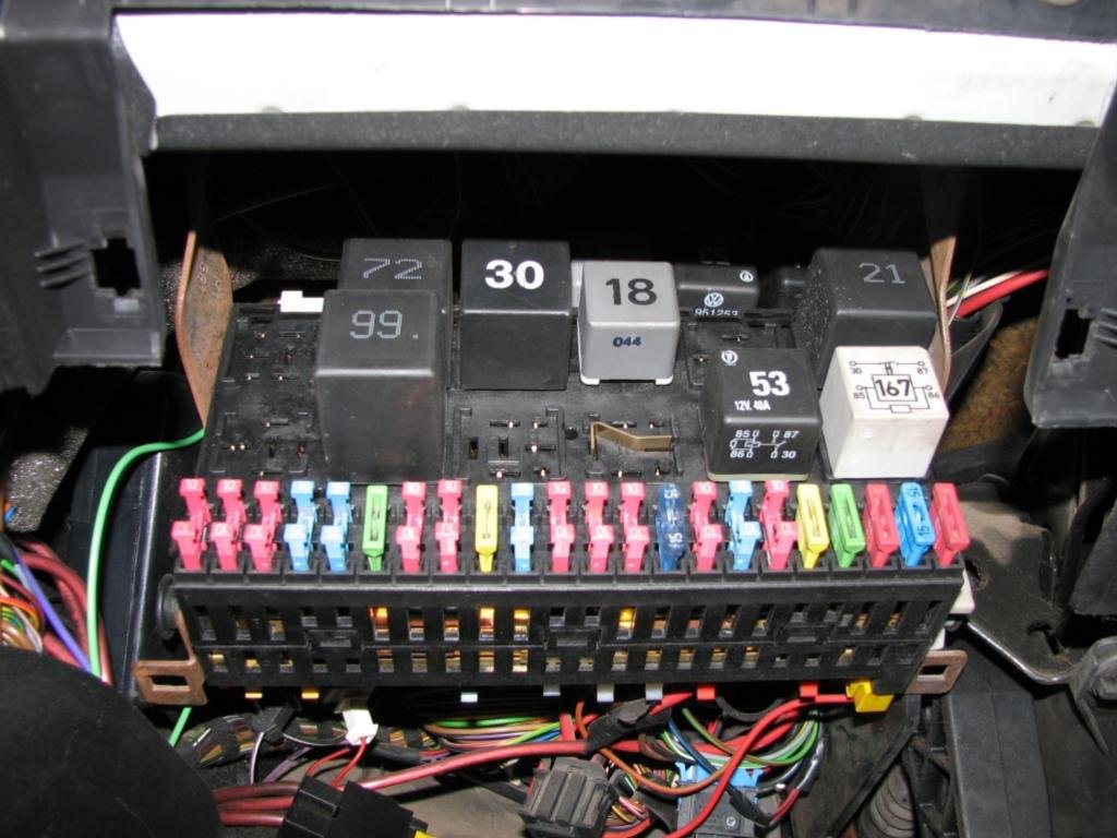

Мнениеот Ясер » Сря 22 юли 2009 10:33
Ако става дума за голф3, то кажи му на твоя човек да провери 3-тото реле от ляво на дясно на горния ред. Това е релето за ЕКУ-то, както и за бобината и т.н.т.
Много често му се пукат спойките, защотото това реленце постоянно е в работен режим докато е запален автомобила и е натоварено с консумация. Нека го отвори и ако има напукани спойки, презапоява го и готово. Не един или два автомобила съм правил с този проблем

Мнениеот ABetik » Чет 23 юли 2009 22:44
Наистина са намерени лоши спойки на това реле. Презапоени са и ще видим дали до 1 месец ще направи същия проблем. Благодаря на Ясер за съвета. Никъде не го видях на друго място. Ако наистина е от това проблема ще предложа да се включи в списъка с причините за не палене на Голф 3.

Re: Не пали и гасне в движение
Мнениеот raikkonen » Вто 08 май 2012 19:26
georgi70 написа:
Ясер написа:Няма проблем, колега.
Това е един от много често срещаните проблеми за непалене или гаснене в движение на голф, пасат, шаран, галакси и всички останали подобни версии.
Успех.
кой номер е това реле че и аз имам същия проблем?
Реле номер 30

Мнениеот georgi70 » Вто 08 май 2012 20:32
реле 109 е и си реших проблема имаше студена спойка .п.п.мерси все пак на отзовалите се.
