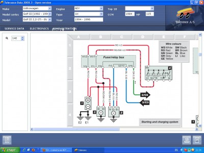

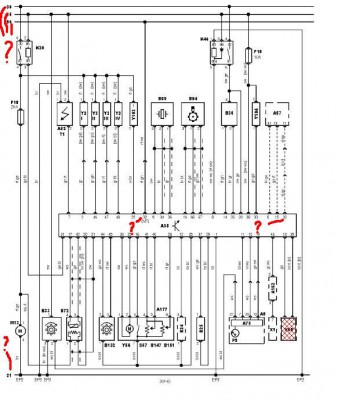

Re: Ел . схемата на ADY двигател- имам малко въпроси
Имам няколко въпросчета - 1. Какво е изход 32 на компа (кабела е зелено- червен) и е отрязан? По схема има на 2 места изход 32 но другите изводи на А57 са празни на компа.
2. А162- имобилаизер- бяло -сив кабел отива на комп с извод 43. Какъв цвят е кабела от имобилайзера до буксата за диагностика? На имото остават като цветове : 2бр кафяви, 1бр сив и 1бр черен- къде и как се връзват те?
3. Къде отиват кабели : 31,30,15,50- какво въобще са тия кабели?
4.Някои може ли да ми до нарисува в тая цялата история стартера, акумулатора и алтернатора .
5. Буксата за диагностика само с един кабел на имото ли се връзва или има и други кабели?
едно по едно
30 - захранване с постоянен +,има го като силова клема на таблото с предпазителите,с един ред кабелни обувки (на твоето не,защото си със старото табло).
15 - + през контакт - има го като клема отново на таблото,където пак има няколко кабелни обувки (при теб пак го няма,защото си със старото табло)
50 - положение "стартер" на контактния ключ
31 - маса.
Съответно в твоя случай си навръзваш тези проводници директно към контактния ключ,като си спазваш кое е постоянен +,кое е + през контакт (не този,който се разтоварва (изключва),когато завъртиш на стартер,а този,който си остава),кое е положение стартер.Масата е ясна - маса.
Акумулатора и стартера ги нямаш на тази схема,те не се управляват електронно и затова ги няма
Това за захранването.
Сега за извод 32 - сигнал за въртене на стартер,червено-зелен кабел,който отива на клема номер 50.
А57 - модул на автоматична трансмисия,той не те интересува и затова са празни,защото колата е ръчка,крачета 5 и 15 на компа са за това
За имобилайзера - кафявите са маса,черното е + през контакт (клема 15),сивия е към диагностиката,сиво-белия заминава в комп-а на 43-ти крак.
Буксата за диагностика - тя има сумарно 3 проводника - сив -> данните ,захранване с постоянен + и една маса.
Съответно сивия от буксата заминава в имото,от там излиза сиво-бял и отива в компа,имото се захранва през контакт по черния и има две маси,които са кафявите.Другият куплунг на имото е за гривната на ключа.
31 - маса.

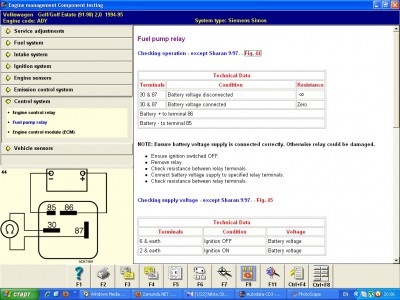

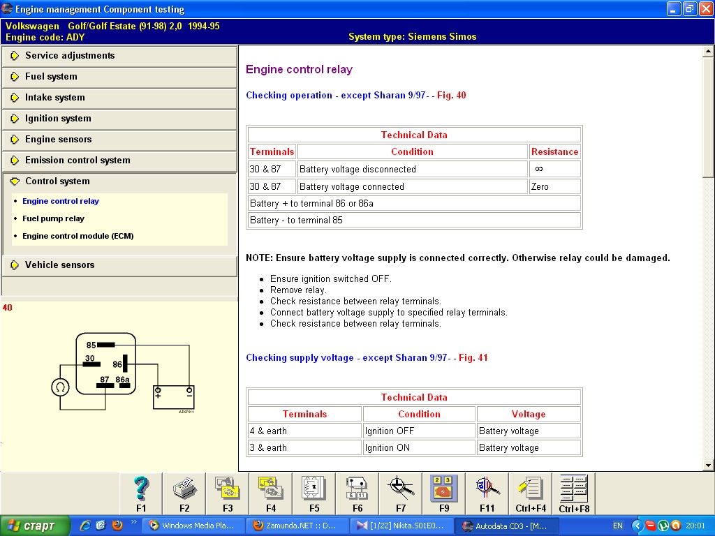

Така, стигнах до релета К20- бензинова помпа, и К46- реле за контрол на мотора ( от схемата която съм качил по горе). Понеже ги нямам (не съм ги взел от голфа) и сега ги търся, но по тея номера К20 и К46 не излиза нищо. Някои може ли да ми каже някакви други номера на тея релета за да ги търся по магазини или втора употреба. Където и да питам по магазини не знаят, даже звънях и на денонощния магазин на бул Сливница който е за авто електро и казаха че няма как да ми помогнат без да знам номерата на релетата и че с това К нещо си няма как да стане.

overapac написа:търси ги по схемите нарисувани върху тях и ще ги намериш!!
Ами аз съм написал че ги нямам релетата и няма как да видя схемите върху тях. Това за бензиновата помпа мога да му намеря номера в евро 07 но са ги свършили в момента но за другото което е контрол на мотора не могат да ми помогнат
- overapac
- Мнения: 712
- Регистриран на: Сря 03 дек 2008 23:56
- Местоположение: България
я погледни пак схемата дето си постнал!!
- vladobo
- Мнения: 474
- Регистриран на: Съб 20 ное 2010 21:16
- Автомобил: мерцедес
- Местоположение: sofiq
С тая схема ходих в Еврото днес и ми показаха как изглеждат различни релета, но беше като на снимка и идея си нямах дали е това или не. От горе си имаха цифрички ама кат не знам какво търся...
