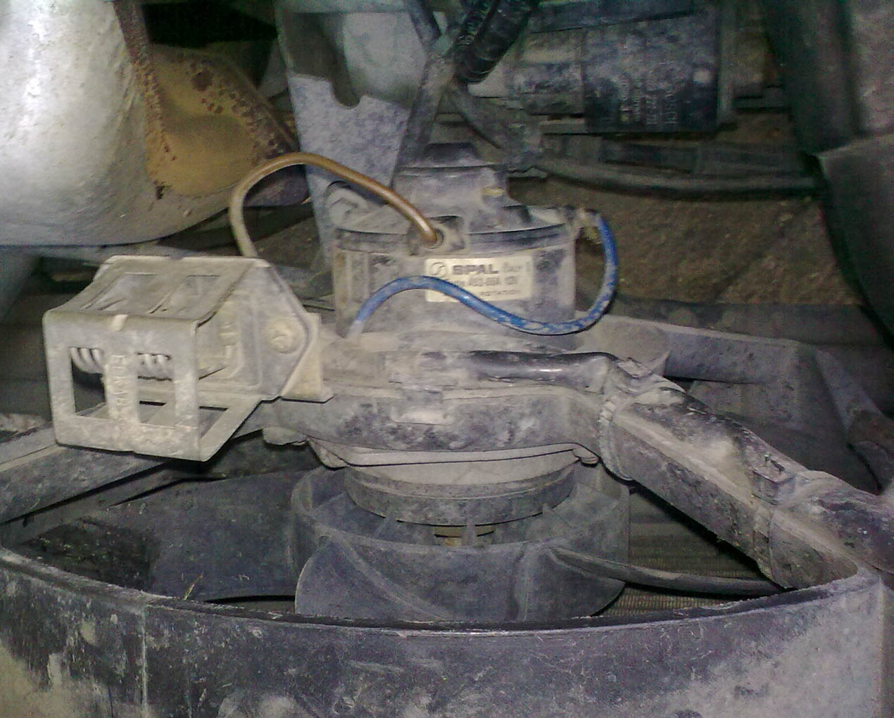

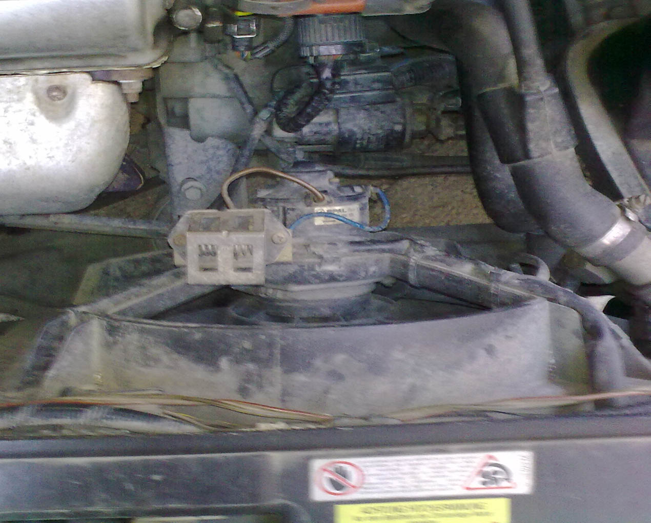

Здравей колега , аз съм със същия климатик на моя Golf - Diavia Слаган в Италия - малкия радятор с 1 перка двускоростна. Първата скорост се включва когато двигателя е загрял а втората - в момента когато се включи климатика . Качвам ти снимки как изглежда цялата работа - ако е същото двускоростно чудо - зареждай климатика и карай че жегите не се понасят !

Колега моят климатик също е диавиа и перката ми е оригиналната на АЕГ и нямам никакъв проблем. Зависи от това как е вързана дали на бавните скорости или на бързите защото тук вече те се определя не само от датчика на радиатора

И аз това казвам като колегата - перката е 1 ( на снимката горе) бавната скорост си е при загрял двигател , бързата - за климатрика . Пуснеш ли климата - тръгва веднага на бърза скорост .
