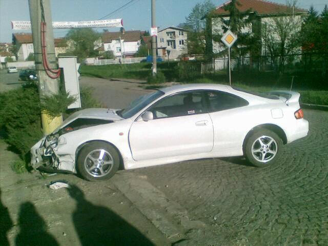

Тая снимка ти я оставям за размисъл:
Принципно не реагирам толкова остро ама като видях тая тема, в която питаш защо колата с изпусналите амортисьори тресе като я караш с 100км/ч ми кипна. отделно едно рециклиране на амортисьор е над 20лв, а нови има и по 40лв.

radi_nrj написа:Тая снимка ти я оставям за размисъл:

и като гледам снимката шофьора не е е от много кротките.аз си карам спокойно и нормално като се спазват правилата и досега не съм имал проблеми.... :да:

60km/h локва с дупка в нея, колата отскача от дупката и поради изпуснали задни амортисьори се залюлява, поднася и тряс.
