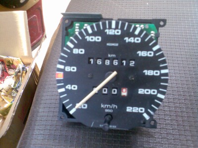

Прилагам снимка на тахо от Голф/Джета 2. На нея ясно се вижда белязката вляво от копчето за нулиране на километража. Действия при разглобяването:
1. Стрелката има подложени 2 или 3 пластмасови шайби, точно там, дето е основата й (черната част). Издърпва се нагоре много внимателно няма щифтове - просто дърпаш. Гледаш да не се строши нещо.
2. После вече ще видиш пружинката, която е всъщност подобна на механизма за прибиране на коланите, авт.смукач на карбуратора 2е3 и т.н. Представлява тънка метална нишка, която е навита като спирала. Също като стрелката се вади нагоре с издърпване.
3. Развиваш двата болта, които държат циферблата към самия механизъм. Отдолу вече ще видиш къде ти е проблемът. Съветвам те ако имаш акумулаторен гайковерт да напъхаш подходящ накрайник там, дето влиза скоростомерът и да въртиш, за да се ориентираш как работи механизма за отчитане на километрите.
4. Нагласяш зъбните колелца.
Не помня дали 2 и 3 не са наобратно, но това не е от особено значение, в процеса на работа ще разбереш, че вече не си спомням точно.
Сглобяване - по обратния ред като има една-единствена особеност. Когато слагаш стрелката я забождаш в положение върхът й да сочи тази тънката бяла чертичка. След като го сториш с леко усилие я преместваш на 20 км/ч, понеже там има едно ограничителче (което не позволява на стрелката под натиска на пружинката да се върне в положението, при което е срещу въпросната белязка) и трябва стрелката да мине над него и да застане така, че да стои леко под усилието на "пружинката". Това е. Не зная дали добре го обясних, ама ако имаш въпроси ще ти отговоря.

Мерси много колега ,ще разглобя и ще видя ,благодаря много за обяснениято мисля че ще се справя моята пружинка е под циферблата но това няма значение като го извадя ще извадя и нея ,като стане разглобяването и го поправя ще пиша какво съм направил мерси за информацията ,поздрави
