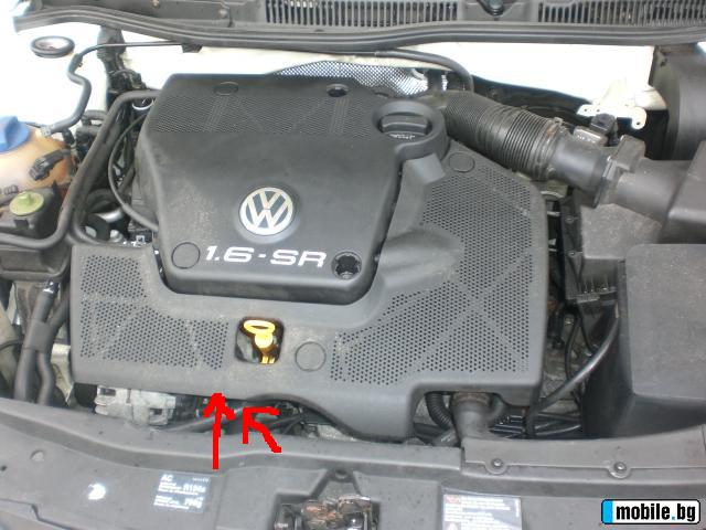

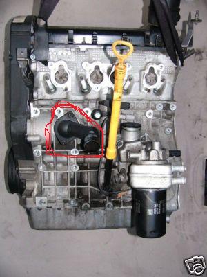

Re: Не влиза 1 скорост както трябва на Голф 4!!!
ето го гада, как може един майстор да търси термостат на масово каран двигател. Освен да гресираш ябълките на лостчетата друго не знам
